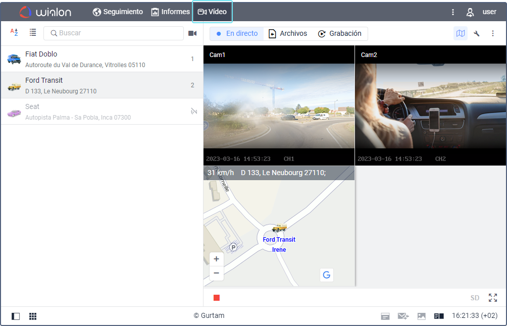

El sistema de rastreo admite el códec H.265. Asegúrese de que tanto su navegador como su sistema sean compatibles con este códec.
En esta pestaña se puede recibir en tiempo real las transmisiones en directo de las cámaras de unidades, ver los archivos de vídeo guardados, solicitar grabaciones de vídeo del período pasado y gestionarlas.
Para gestionar vídeos, escoja la pestaña necesaria.
Pestaña
Función
Transmisión en directo
Ver transmisiones en directo de las cámaras de unidades y seguir el movimiento de unidades en el mapa.
