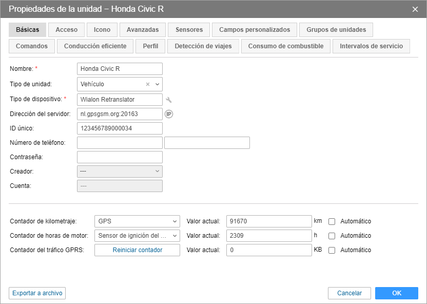

  1. Abra las propiedades de la unidad para la que desea configurar el pago automático (o cree una unidad nueva).

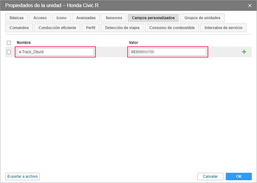

  2. Vaya a la pestaña Campos personalizados y agregue un campo personalizado nombrado e-Track_ObuId. En el campo Valor especifique el número de OBU ID obtenido después del registro en la plataforma e-track.

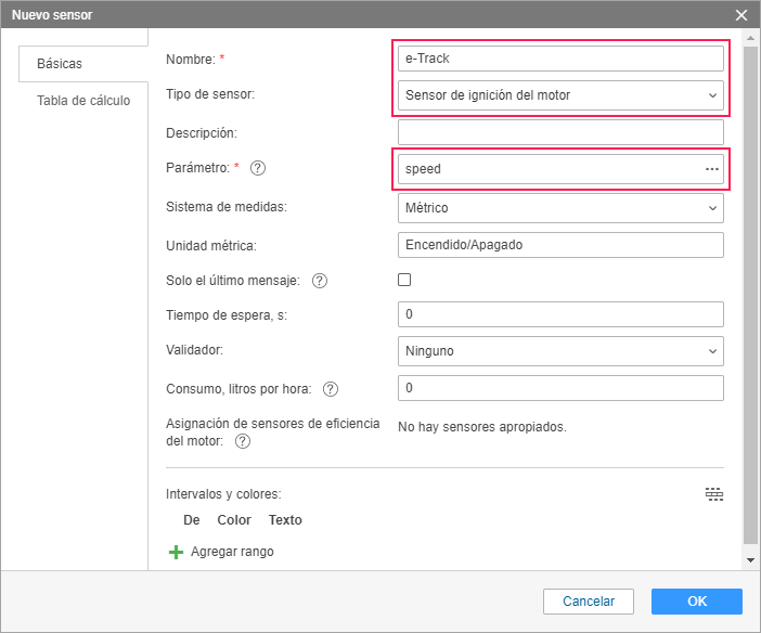

  1. Vaya a la pestaña Sensores y apriete Crear. Si un sensor de ignición ya se ha creado para la unidad, omita este y el siguiente paso.
  2. Introduzca el nombre del sensor y seleccione el tipo Sensor de ignición del motor. Si un sensor de ignición no se ha conectado para la unidad, especifique speed en el campo Parámetro. Si el sensor de ignición está conectado, especifique el parámetro que corresponde a la ignición.

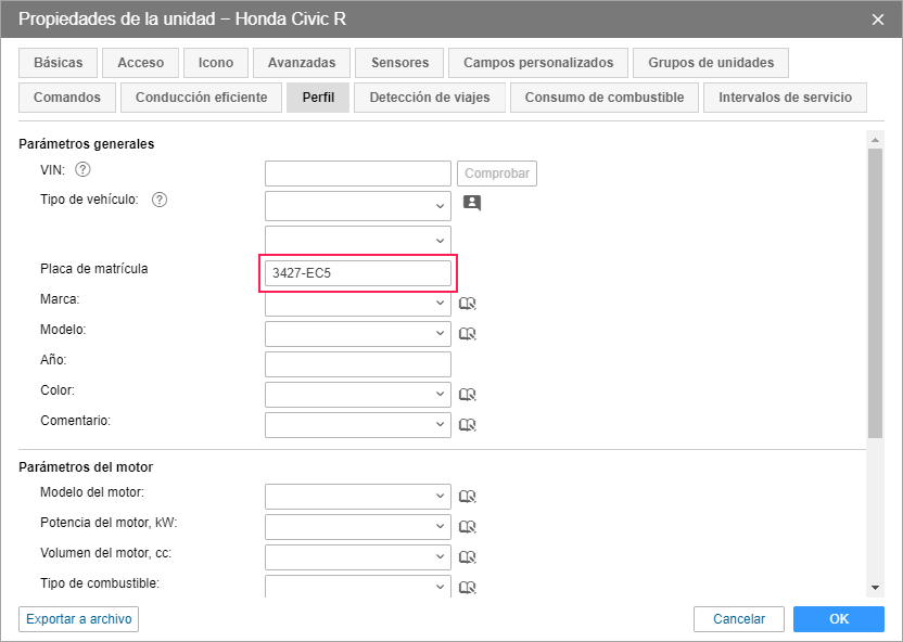

  3. Vaya a la pestaña Perfil y en el campo Placa de matrícula especifique el mismo número que se ha indicado al registrarse en el sistema HU-GO. Apriete OK.

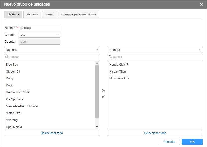

  5. Cree un grupo de unidades y agregue a este las unidades para las cuales desea configurar el pago automático.
  6. En la pestaña Campos personalizados agregue un campo personalizado nombrado e-Track. Deje el campo Valor en blanco. Apriete OK.
