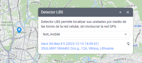

Para abrir el Detector LBS, haga clic en el elemento del mismo nombre (el icono  ) en el menú de herramientas que se encuentra en el mapa a la izquierda.
Para determinar la ubicación de una unidad, selecciónela en la ventana de la herramienta. En la lista, solo están disponibles las unidades que cumplen con estos requisitos:
  • unidades están en la lista de trabajo de la pestaña Seguimiento;
  • usted tiene el derecho de acceso a las unidades;
  • las unidades envían los parámetros cell_id (número de identificación de la estación base de telefonía móvil), mcc, mnc y lac (parámetros de servicio).
Una vez seleccionada la unidad, su ubicación se busca automáticamente. La ubicación detectada se muestra en el centro del mapa y se marca con un marcador azul.
En la ventana de la herramienta Detector LBS, puede ver el tiempo cuando se recibieron los datos de la última ubicación y la dirección. Además, aquí se encuentra el icono  que permite actualizar la información si hay nuevos datos.
