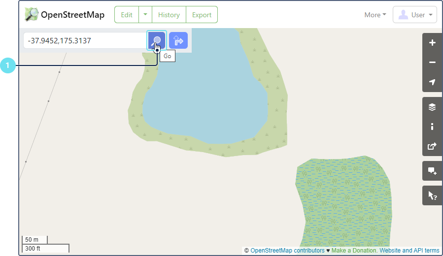

  1. Encuentre el segmento de la carretera deseado usando el ratón. Si conoce las coordenadas del segmento de carretera, introdúzcalas en el campo Buscar .
  2. Haga clic en Editar.

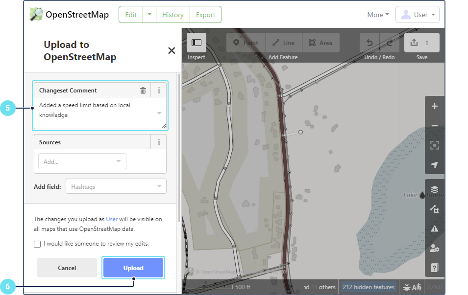

  5. Escriba un comentario sobre su edición para que otros usuarios de OpenStreetMap puedan entender qué cambios se han realizado. Revise cuidadosamente sus cambios.
  6. Haga clic en Subir.
