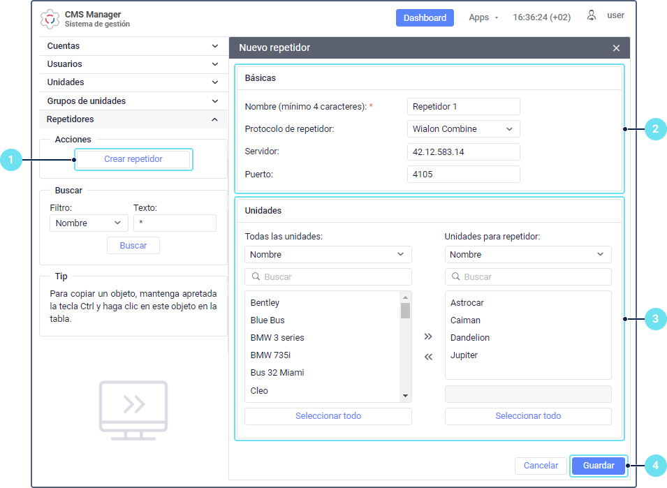

Para crear un repetidor, siga los pasos a continuación.
  1. Apriete el botón Crear repetidor en la sección Repetidor.
  2. Rellene los campos en la sección Básicas.
  3. Seleccione las unidades para el repetidor.
  4. Apriete Guardar.
El repetidor creado se muestra en la tabla de resultados al actualizar la página. El repetidor no se inicia automáticamente después de crearlo. Puede iniciarlo apretando el icono   en la tabla de resultados o el botón similar en las propiedades del repetidor.
No se puede crear un repetidor en nombre de otro usuario.

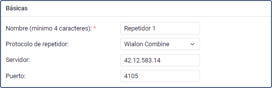

Básicas
En esta sección, indique las propiedades básicas del repetidor.
Los campos obligatorios están marcados con un asterisco (*).
Campo
Descripción
Nombre*
Indique el nombre del repetidor. El nombre debe contener al menos 4 caracteres.
Protocolo*
Escoja el protocolo de transmisión de la lista de los disponibles.
Servidor*
Indique el servidor al que deben transmitirse los datos.
Al transmitir los datos de un servicio Wialon Hosting al otro servicio Wialon Hosting un registro especial se utiliza como dirección del servidor. Dependiendo del centro de datos en el que se encuentre el servicio que recibe los datos, se utilizan los siguientes registros:
Si no sabe en qué centro de datos se encuentra su servicio, póngase en contacto con el soporte técnico en support@telepuls.ru.
Puerto*
Si es necesario, modifique el puerto indicado automáticamente (si este campo está disponible).
Campos y opciones adicionales
Rellene los campos adicionales (si están disponibles). Dependiendo del protocolo de transmisión escogido, pueden mostrarse los siguientes campos: ID del distribuidor, ID de organización, autorización (Aut.), contraseña, etc. Por ejemplo, para el protocolo Nis puede indicar el nombre de usuario y la contraseña separados por dos puntos (nombre:contraseña) en el campo Aut. Para algunos protocolos están disponibles las opciones Conexión segura, Desactivar autorización, etc. Para los protocolos Wialon Retranslator y Wialon IPS está disponible la opción Añadir valores de sensor calculados, y para EGTS, Retransmitir datos de combustible. Al activar estas opciones, también se transmiten los valores de sensores calculados o los datos sobre el combustible, respectivamente.

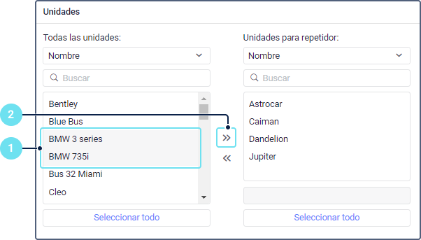

Unidades
En esta sección hay que seleccionar las unidades cuyos datos deben transmitirse. Para hacerlo, escoja las unidades necesarias en la sección Todas las unidades muévalas a la lista Unidades para repetidor apretando el icono . Para escoger todas las unidades a la vez, apriete Seleccionar todo. Para elegir todas o varias unidades a la vez, se puede usar combinaciones de teclas especiales. Para agregar una unidad a la lista del repetidor, es suficiente hacer clic en su nombre dos veces.
Para la búsqueda rápida de las unidades, encima de las listas están previstos los filtros dinámicos por varios criterios: nombre, ID único, tipo de dispositivo, etc. El criterio se elige en el campo encima del filtro.
Los mensajes de unidades sin el ID único no se transmiten, por lo tanto, tales unidades no se guardan en la lista del repetidor. Al abrir las propiedades del repetidor de nuevo, vuelven a mostrarse en la lista Todas las unidades.
Si en las propiedades de la unidad están indicados dos ID únicos, durante la transmisión de datos se utiliza el primero de los dos.

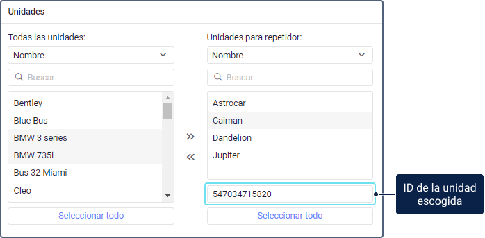

Si el identificador de la unidad indicado en el servidor de terceros difiere del ID único en Wialon, hay que especificar este identificador. Para hacerlo, escoja la unidad necesaria en la lista de unidades para el repetidor y modifique su ID en el campo debajo de la lista. El campo se activa después de escoger la unidad. Para la transmisión de datos mediante el protocolo Granit Navigator, el identificador de la unidad debe ser un número del 0 al 65535. Al indicar el identificador de la unidad para el servidor de terceros, el ID único de esta unidad en Wialon no cambia.
Para eliminar unidades de la lista del repetidor, use el método contrario a su agregación a esta lista.
