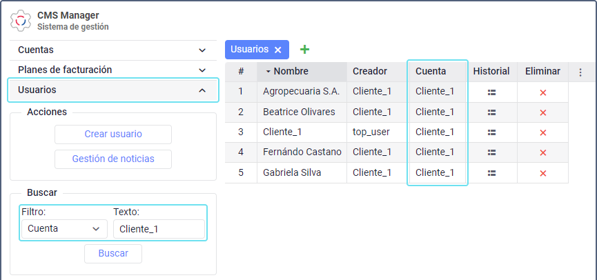

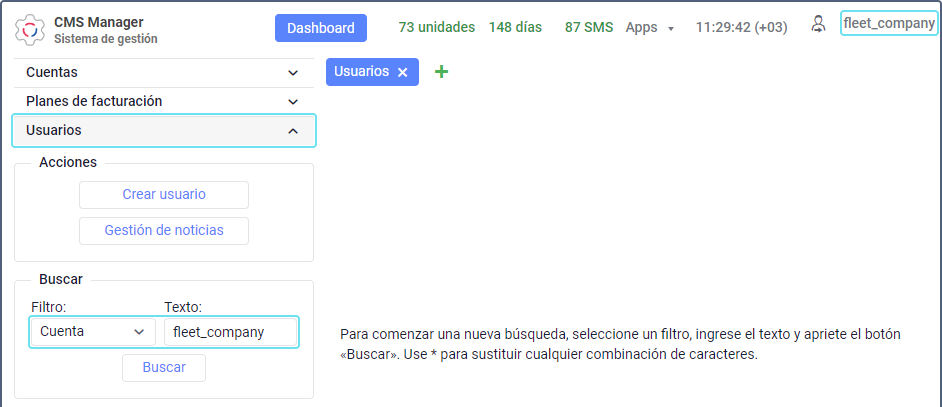

  • Asegúrese de que ningún usuario pertenece a la cuenta de nivel superior, de lo contrario todos los servicios se habilitarán para ellos automáticamente. Para esto, seleccione el filtro Cuenta en la sección Usuarios e introduzca el nombre de la cuenta de nivel superior.
    Si encuentra un usuario, debe eliminarlo o crear una cuenta en su nombre (Crear como usuario existente). Después de eso, este usuario pertenecerá a su propia cuenta. No podrá hacer esto si ya se han creado objetos del sistema en nombre de este usuario. En este caso, puede copiar el usuario en el sistema de rastreo seleccionando un usuario de otra cuenta como creador, luego crear una cuenta en nombre del usuario copiado, y eliminar el usuario original.

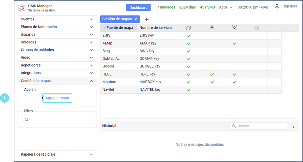

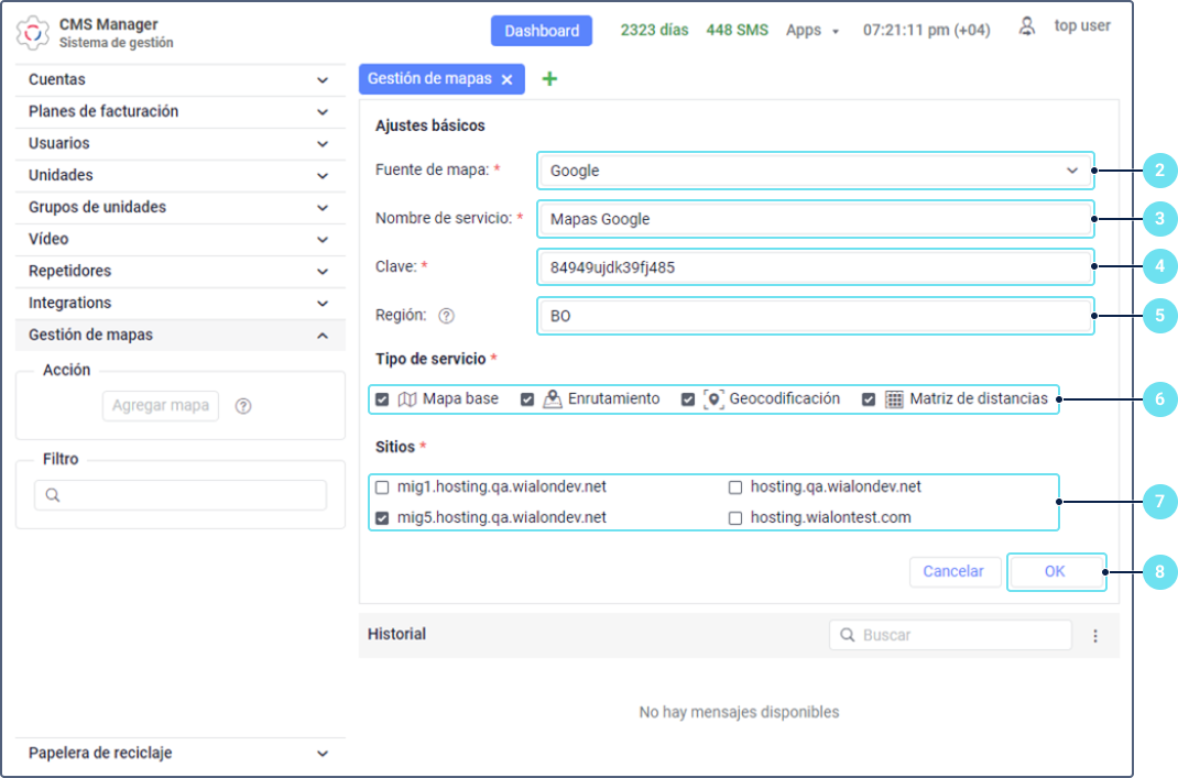

  1. Haga clic en el botón Agregar mapa en la sección Gestión de mapas de CMS Manager. Si ha adquirido la clave de Gurtam, no necesita añadir el mapa. Encuéntrelo en la lista y haga clic en él para abrir sus propiedades.
  2. Seleccione Google en el campo Fuente del mapa. En caso de utilizar una clave de Gurtam, este campo se rellena automáticamente.
  3. Escriba el nombre de servicio con el que podrá controlar el acceso al mapa y servicios seleccionados. Se mostrará en la pestaña Servicios de las propiedades del plan de facturación y de la cuenta.
  4. Ingrese la clave API si la ha comprado usted mismo. En caso de utilizar una clave de Gurtam, este campo no se mostrará.
  5. Para que el mapa base se visualice correctamente y para que las direcciones se determinen exactamente, indique el código de región en la que debe usarse el mapa. Por ejemplo, MX es para México (vea todos los códigos).
  6. Seleccione on o varios tipos de servicios:
    • Mapa base. Permite visualizar mapas;
    • Geocodificación. Permite determinar direcciones según coordenadas y coordenadas según direcciones;
    • Enrutamiento. Permite crear rutas;
    • Matriz de distancias. Permite calcular la duración y longitud de rutas.
      Si utiliza su propia llave, solo podrá trabajar con los tipos de servicio disponibles para su llave. En este caso, el cobro de las unidades depende del número de tipos.
      Para una llave Gurtam, todos los tipos están disponibles, y no se puede cancelar su selección.
  7. Seleccione sitios en los que se puede emplear el mapa. Pueden ser sitios propios de usted o sitios de Hosting, como hosting.telepuls.ru, hosting.wialon.us.
    No es posible activar o desactivar el acceso a los mapas para el sitio Logística. Por lo tanto, si una cuenta tiene habilitados todos los servicios necesarios, los usuarios de esta cuenta obtienen automáticamente acceso a los mapas cuando se conectan a la aplicación Logística. En este caso, comienza a devengarse el coste por el uso de los mapas.
  8. Guarde los cambios.
Tras esta acción, los servicios de Google no están disponibles automáticamente para todos los usuarios de los sitios seleccionados. Solo estarán disponibles después de habilitar los servicios necesarios en el plan de facturación o en las propiedades de la cuenta. Comenzará a cobrarse por los servicios cuando los usuarios de la cuenta con los servicios habilitados accedan a los sitios seleccionados.

  • Al habilitar los servicios en las propiedades de la cuenta, los servicios de Google pasan a estar disponibles para todos los usuarios de la cuenta. Para comprobar qué usuarios pertenecen a la cuenta, utilice el filtro Cuenta en la sección Usuarios u ordena la tabla por la columna del mismo nombre.
    Si la cuenta tiene usuarios para los que no deseas habilitar los servicios de Google, consulte las sugerencias para eliminar usuarios de la cuenta de nivel superior.

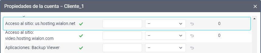

  • Asegúrese de que solo los servicios para acceder a los sitios requeridos estén activados en las propiedades de la cuenta (grupo Sitios en la pestaña Servicios).

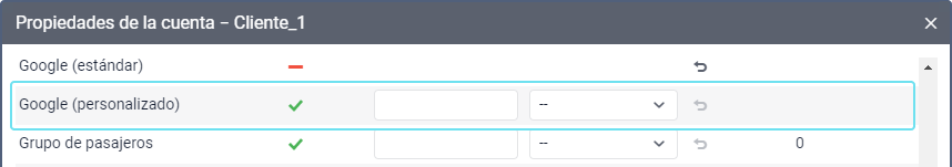

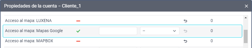

Para conceder acceso a los servicios de Google a los usuarios de una cuenta separada, activa los siguientes servicios en las propiedades de la cuenta:
  • el servicio Google (personalizado), si usted ha comprado la llave usted mismo, o Google (estándar), si usted ha comprado la llave a Gurtam;
  • el servicio creado en el paso 3 de la sección Creación y configuración del servicio. Su nombre empieza por Acceso al mapa: …
  • el servicio Sitio para los sitios a los que deben tener acceso los usuarios de la cuenta (vea el paso 7 de la sección Creación y configuración del servicio).
A partir de ese momento, los servicios de Google pasan a estar disponibles para todos los usuarios de esta cuenta. Los costes por su uso comienzan a devengarse una vez que el usuario inicie sesión en el sistema de rastreo, y dependen del número de unidades a los que tiene acceso el usuario. No importa si los mapas están seleccionados en los parámetros de usuario y en el menú del mapa (véase la sección siguiente).

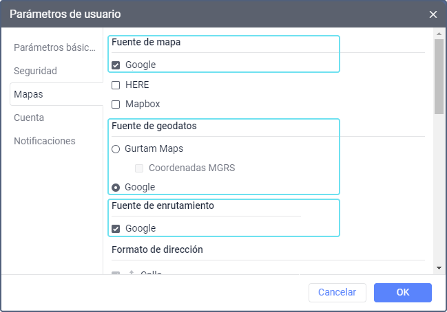

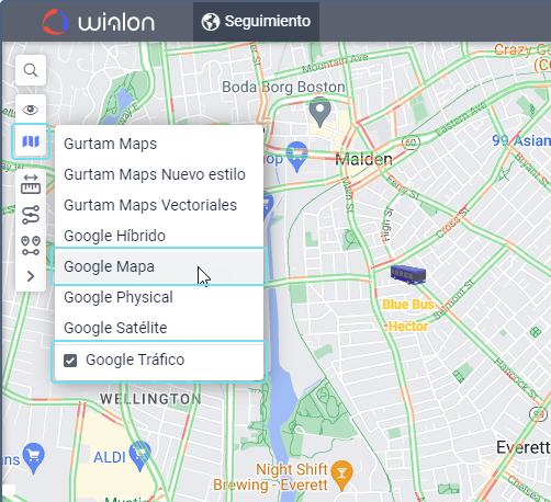

Si los servicios requeridos están habilitados en una cuenta, los servicios de Google estarán disponibles para los usuarios de esta cuenta en el sistema de rastreo. Para habilitarlos, siga los pasos que se indican a continuación.
  1. En la pestaña Mapas de los parámetros de usuario, selecciona Google como fuente de mapa, geodatos o enrutamiento, en función de los tipos de servicio especificados en el paso 6 de la sección Creación y configuración del servicio.
  2. Actualice la página.
  3. Si ha seleccionado Google como fuente de mapa, active la capa necesaria en el menú del mapa. También puede activar capas adicionales, como Google Traffic, si están disponibles.
Después, el usuario puede utilizar los servicios de Google.
Los costes de los servicios de Google comienzan a devengarse después de que los servicios se han activado y el usuario ha iniciado sesión, incluso si las opciones descritas en esta sección no están seleccionadas.
