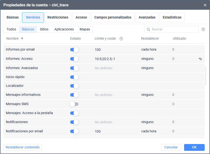

Ajustes de servicios
Dependiendo del filtro seleccionado, la lista de servicios puede constar de las siguientes columnas:
Columna | Descripción |
Nombre | Nombre del servicio. Vea la lista completa de servicios y sus descripciones en la página Lista de servicios. |
Estado | Estado del servicio. Haga clic en el botón para desactivar o activar el servicio. Al desactivar un servicio en el plan de facturación, este servicio se desactiva automáticamente en las cuentas a las que está asignado este plan. Sin embargo, si el estado del servicio se modifica adicionalmente en las propiedades de la cuenta, entonces esta configuración tiene prioridad. Un usuario de la cuenta no tiene acceso a los servicios que están desactivados en una cuenta superior. Para restablecer el estado predeterminado, haga clic en el icono ![]() |
Límite y coste | En la columna Límite y coste, puede especificar la cantidad máxima o la cantidad y coste del servicio. Vea ejemplos y más detalles en la sección Cómo rellenar el campo «Límite y coste». Los valores del campo Límite y coste pueden ser mayores que los de las propiedades del plan de facturación, pero no mayores que los valores de la columna Límite. Los valores predeterminados se toman del plan de facturación asignado a la cuenta. Para restablecer los valores predeterminados, haga clic en el icono ![]() |
Restablecer | Aquí puede seleccionar con qué frecuencia debe reiniciarse el límite de servicio especificado: cada hora, diariamente, semanalmente o cada mes calendario (mensualmente). Después del final del período seleccionado, el valor en la columna Utilizado se restablece a cero. Ejemplo. El campo Límite y coste especifica 10 , y el campo Restablecer especifica diariamente para el servicio Mensajes SMS. En este caso, el usuario puede enviar no más de 10 mensajes cada día. |
Utilizado | Esta columna muestra cuántas unidades, conductores, etc. ya están creados en la cuenta y en sus cuentas subordinadas, si las hay. Para tipos de servicios no contables, como SDK, Unidades: Conducción eficiente, etc., no se muestra nada en la columna. El contador se reinicia según el período seleccionado en la columna Restablecer. |
Puede ordenar los servicios por su nombre y estado haciendo clic en los encabezados de las columnas.
Problemas de configuración
El ícono en la parte inferior de la ventana significa que hay un problema en una cuenta de nivel superior. Si un servicio está restringido en la cuenta superior o principal, el servicio no funcionará correctamente en la cuenta subordinada. Coloque el cursor sobre el ícono para ver la descripción emergente.
Si algunos ajustes del servicio contienen errores de entrada, corrija los errores para guardar los cambios. Haga clic en el ícono para ver los campos que contienen errores.
El campo Límite y coste admite varios formatos de entrada. Puede introducir un solo número (límite) o una expresión (límite y coste). El campo también permite expresiones que desactivan el servicio después de alcanzar cierto límite.
Especificar el límite
Un número entero único en el campo representa la cantidad máxima para el servicio. Por ejemplo, 200
en el servicio Unidades: Acceso significa que se pueden crear como máximo 200 unidades.
Un número decimal único es procesado por el sistema como el coste del servicio. Por ejemplo,
6.5
para el servicio Unidades: Acceso significa que el coste de cada unidad es 6.5 USD (u otra moneda en uso).
Puede establecer la cantidad máxima que se actualiza después de un cierto período de tiempo. Para hacer esto, introduzca un número entero y seleccione el período en la columna Restablecer .
Ejemplo. La entrada 100
en el servicio Unidades: Acceso con la opción mensualmente seleccionada en la columna Restablecer significa que no se pueden crear más de 100 unidades por mes en la cuenta.
Especificar el límite y coste
Para especificar la cantidad y el coste, introduzca la expresión en el formato Límite:coste
, donde Límite es un número entero que significa la cantidad máxima a este precio y coste es el precio por unidad. Puede especificar diferentes costes según la cantidad utilizando múltiples pares de Límite:coste
separados por punto y coma.
La expresión puede tener el siguiente formato:
límite:coste;límite:coste;límite:coste
Ejemplo. La entrada 1:0;5:1;20:0.5
para el servicio Unidades: Acceso significa:
- La primera unidad es gratuita.
- Las unidades 2 a 5 cuestan 1 USD cada una.
- Las unidades 6 a 20 cuestan 0.5 USD cada una.
- Cualquier unidad adicional es gratuita, independientemente de la cantidad.
Si especifica el coste sin el límite o el límite sin el coste dentro de una expresión, el sistema completa la expresión con el valor faltante basándose en el primer par
Límite:coste
. Si falta un valor en el primer par, el sistema lo sustituye por 0.
Desactivar el servicio al alcanzar el límite
Si necesita desactivar el servicio cuando se alcanza cierto límite pagado, agregue -1
al final de la expresión.
Ejemplo. La entrada 1:0;5:1;20:0.5;-1
significa que el servicio se desactiva después de crear 20 unidades.
