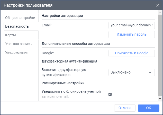

Настройки авторизации
В этом разделе можно указать свой электронный адрес и изменить пароль.
Email
Электронный адрес требуется для восстановления пароля и для получения проверочного кода при включенной двухфакторной аутентификации.
Изменить пароль
Чтобы пользователь мог менять свой пароль, в его свойствах должна быть включена опция Может менять пароль.
Для изменения пароля введите старый пароль, затем новый и подтвердите его. Новый пароль должен отличаться от текущего и соответствовать требованиям безопасности (см. подробнее). Нажмите ОК для сохранения.
При изменении пароля допускается не более 10 некорректных попыток за 5 минут.
В целях безопасности после смены пароля из системы удаляются все токены пользователя.

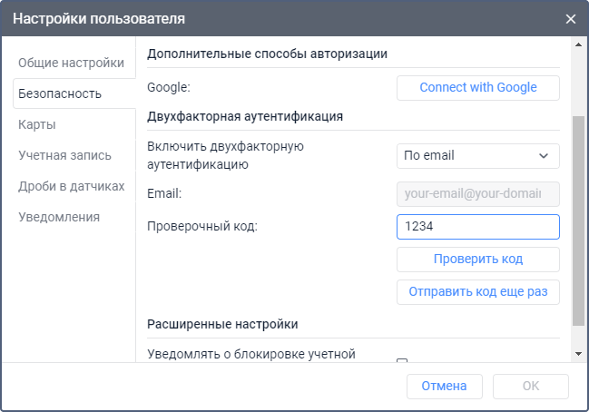

Для включения двухфакторной аутентификации в выпадающем меню выберите способ получения кода подтверждения: по email или по SMS.
По email
Код приходит на адрес электронной почты, указанный в настройках авторизации. Для подтверждения адреса сделайте следующее:
  1. Нажмите на кнопку Отправить код. Если вы не получили код на указанный адрес, нажмите на кнопку Отправить код еще раз. Опция доступна каждые 30 секунд.
  2. В поле Проверочный код введите полученный код. Он действителен 2 часа.
  3. Нажмите на кнопку Проверить код.
После подтверждения адреса электронной почты, при входе в систему мониторинга необходимо каждый раз указывать код, отправленный на этот адрес.

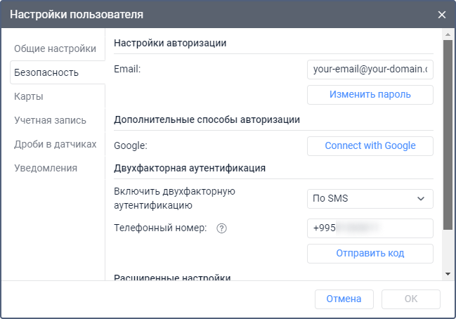

По SMS
Для получения SMS необходимо включить опцию Может отправлять SMS в свойствах пользователя и услугу SMS-сообщения в свойствах учетной записи.
Для SMS-сообщений применяются стандартные тарифы.
Чтобы подтвердить номер телефона, сделайте следующее:
  1. Подтвердите адрес электронной почты согласно инструкции выше.
  2. Укажите номер телефона, на который необходимо получить код, в международном формате, например, +99555500555.
  3. Нажмите на кнопку Отправить код. Если вы не получили код на указанный номер, нажмите на кнопку Отправить код еще раз. Опция доступна каждые 30 секунд.
  4. В поле Проверочный код введите полученный код. Он действителен 2 часа.
  5. Нажмите на кнопку Проверить код.
После подтверждения номера телефона, при входе в систему мониторинга необходимо каждый раз указывать код, отправленный на этот номер.

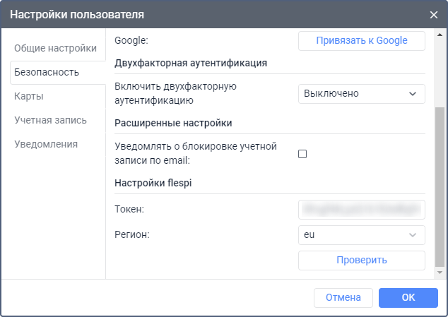

Настройки flespi
Этот раздел предназначен для пользователей flespi.
Авторизация
Для получения токена нажмите на кнопку Login и авторизуйтесь во flespi.
Токен
Поле со сгенерированным токеном показывается после успешной авторизации во flespi. Токен действителен 1 год. Чтобы увидеть информацию о статусе (активен/истек) и сроке действия токена, нажмите на кнопку Проверить. При необходимости токен можно отредактировать вручную.
Регион
Данные пользователей flespi хранятся в центре обработки данных в Нидерландах (регион eu).
