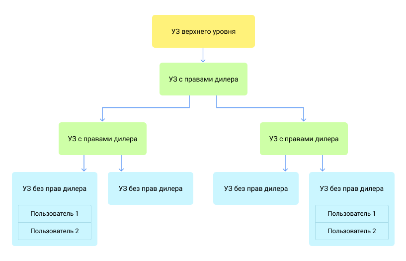

Типы учетных записей
В Wialon есть следующие типы учетных записей:
- учетная запись верхнего уровня;
- учетная запись с правами дилера;
- учетная запись без прав дилера.
Учетная запись верхнего уровня
Учетная запись верхнего уровня называется wialon и доступна владельцу сервиса с момента подключения Wialon. Ее название служит глобальным идентификатором сервиса в системе. В одноименный тарифный план, доступный владельцу сервиса, входят все приобретенные функции. Учетная запись верхнего уровня и соответствующий ей тарифный план являются системными, поэтому их нельзя редактировать.
Для пользователя-создателя учетной записи верхнего уровня доступны особые возможности:
- создание тарифных планов;
- управление картами;
- восстановление удаленных элементов из корзины;
- добавление и конфигурация Apps.
В учетной записи верхнего уровня нельзя создавать объекты.
Учетная запись с правами дилера
Пользователь учетной записи с правами дилера может создавать дочерние учетные записи и управлять ими (изменять права, контролировать оплату, блокировать и т. д.). Кроме того, ему доступны все функции учетной записи без прав дилера (читайте ниже).
В учетной записи с правами дилера не рекомендуется создавать объекты.
Учетная запись без прав дилера
Пользователь учетной записи без прав дилера не может создавать дочерние учетные записи. Однако он может создать других пользователей и предоставить им доступ на необходимые элементы в своей учетной записи.
Как и другие пользователи, пользователь такой учетной записи работает с системой в соответствии со своими правами: наблюдает за передвижением объектов, контролирует водителей и прицепы, выполняет отчеты и т. д. Кроме того, пользователь без прав дилера может создавать объекты в своей учетной записи, что не рекомендуется делать в учетной записи с правами дилера и недоступно в учетной записи верхнего уровня.

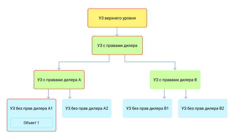

- Дочерняя учетная запись не может иметь больше прав и возможностей, чем родительская.
- При создании элементов в дочерних учетных записях права на них автоматически предоставляются пользователям-создателям вверх по иерархии. Например, на схеме ниже объект был создан в УЗ без прав дилера А1. Права на этот объект получили все пользователи-создатели, учетные записи которых обведены красным цветом.
- Увеличивать количество уровней и ветвей иерархии следует только в случае необходимости, так как это замедляет работу системы.

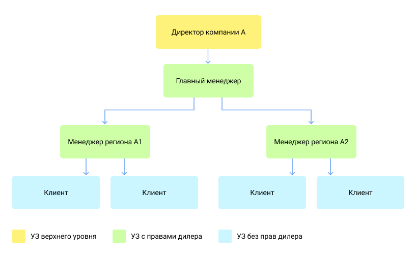

Пример 1
Компания A предоставляет программное обеспечение для спутникового мониторинга логистическим организациям в регионах A1 и A2. Клиентами из каждого региона управляет отдельный менеджер. Менеджеры регионов находятся в подчинении главного менеджера, который, в свою очередь, подотчетен директору компании A.
В инструкции ниже описывается, как рационально настроить иерархию в этой ситуации.
- Создайте учетную запись для главного менеджера. Активируйте в ее свойствах права дилера и выберите все тарифные планы.
- Создайте учетные записи для менеджеров регионов A1 и A2. Укажите главного менеджера в качестве их создателя. В свойствах учетных записей активируйте права дилера и выберите те тарифные планы, которые менеджеры регионов смогут передавать клиентам.
- Создайте отдельную учетную запись для каждого клиента. В качестве создателя укажите менеджера региона, к которому он относится, и предоставьте клиенту подходящий тарифный план. В свойствах учетной записи установите необходимые параметры.

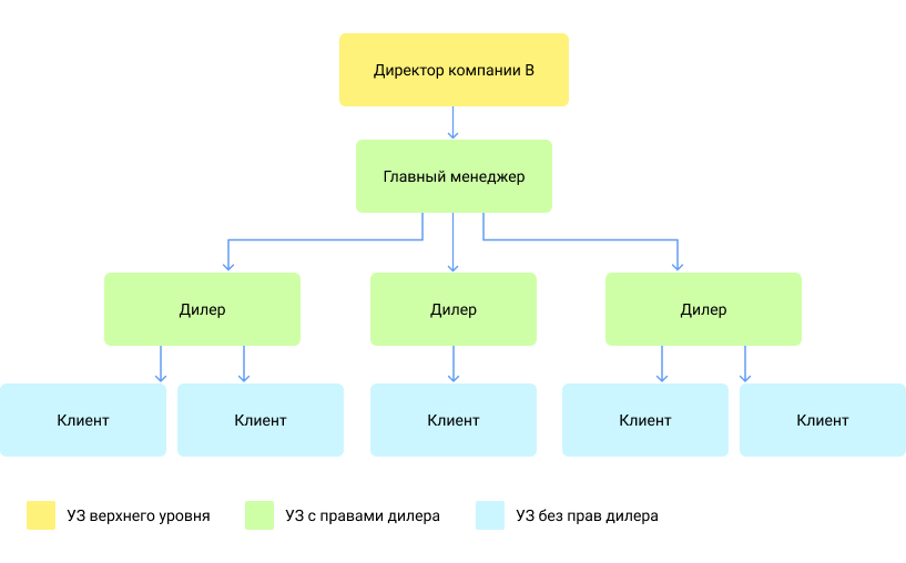

Пример 2
Компания B сотрудничает с дилерами, которые предоставляют программное обеспечение для спутникового мониторинга логистическим организациям. Учетными записями дилеров управляет главный менеджер, который подотчетен директору компании B.
- Создайте учетные записи для дилеров. Укажите главного менеджера в качестве их создателя. В свойствах учетных записей активируйте права дилера и выберите все тарифные планы, которые дилеры смогут передавать своим клиентам.
- Теперь дилер может организовать иерархию подчиненных учетных записей в зависимости от особенностей своего бизнеса.
