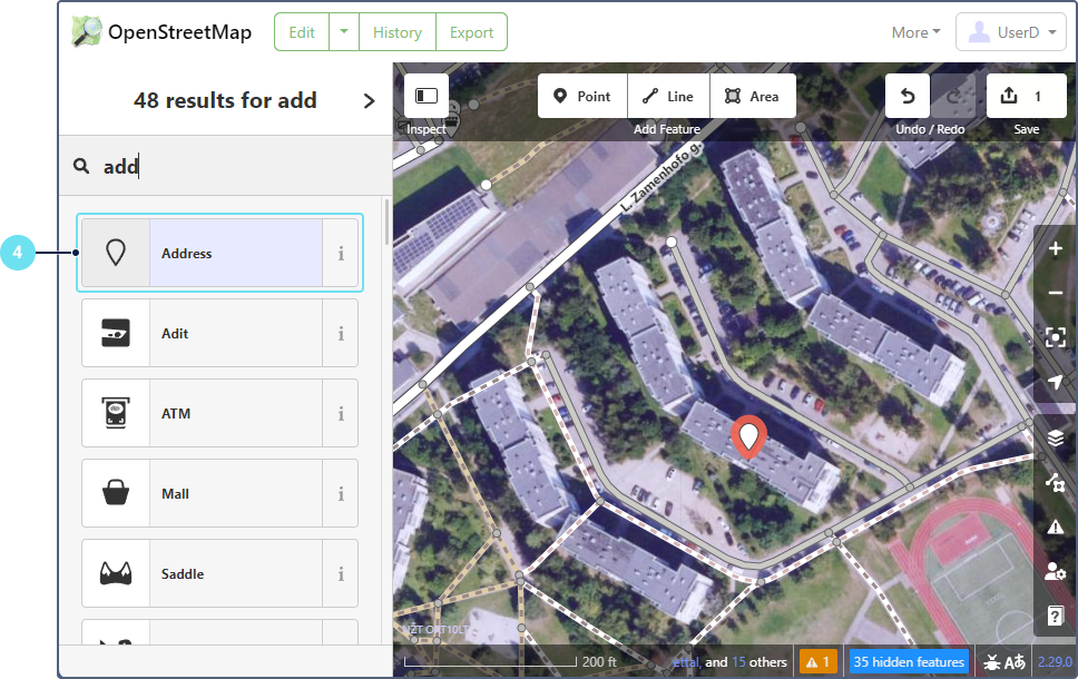

  2. Выберите инструмент Точка.
  3. Щелкните в том месте, где вы хотите указать адрес.

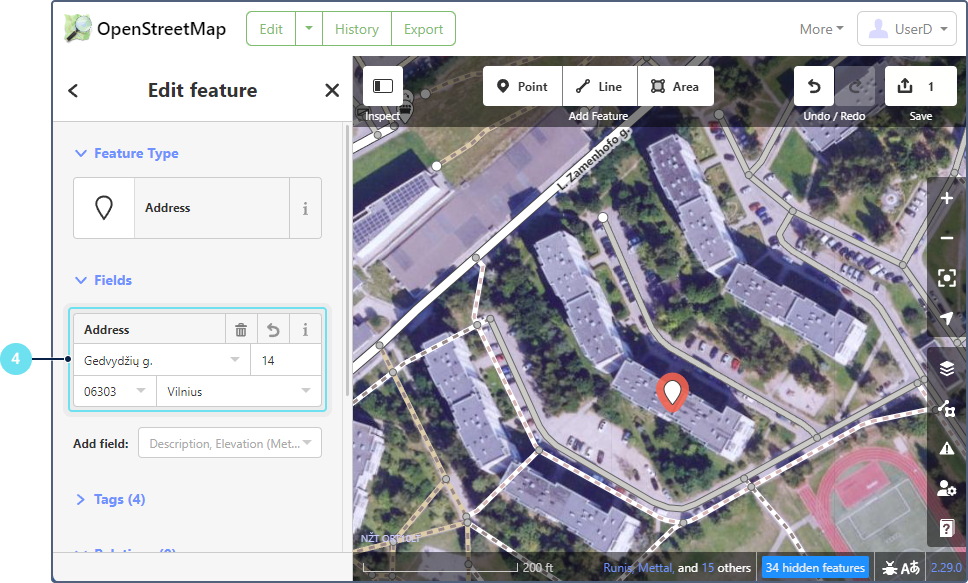

  4. Выберите Адрес на боковой панели. Чтобы найти этот элемент, вам может потребоваться ввести Адрес в поле поиска.

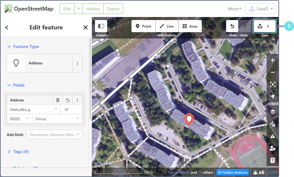

  5. На боковой панели заполните данные об адресе:
    • номер дома;
    • название улицы;
    • город, штат, страна;
    • почтовый индекс.
  6. Нажмите кнопку Сохранить (или нажмите Ctrl+S на клавиатуре).
  7. Просмотрите изменения и загрузите их. См. раздел Проверка и завершение.

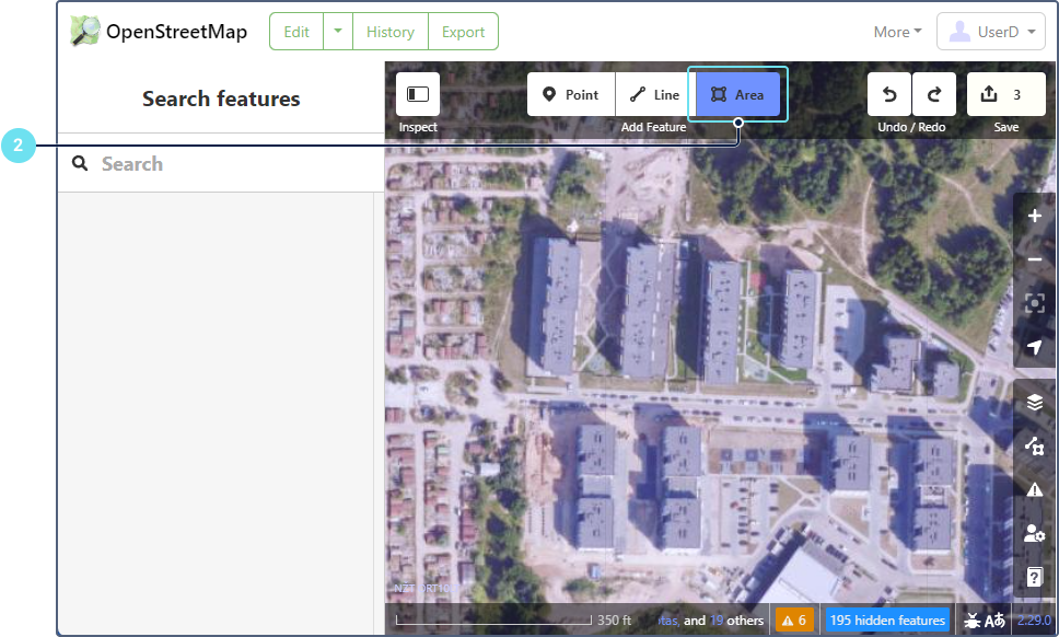

Чтобы добавить полигон здания, выполните следующие действия.
  1. Увеличьте масштаб нужного места.
  2. Выберите инструмент Полигон.
  3. Обведите здание контуром. Нажмите Q на клавиатуре, чтобы сделать углы квадратными.

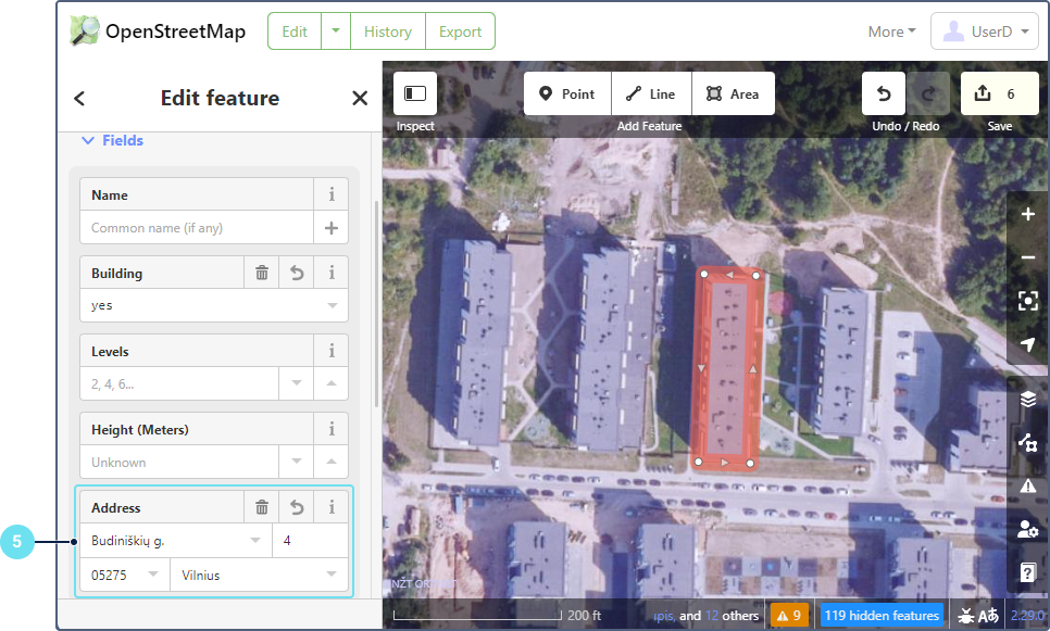

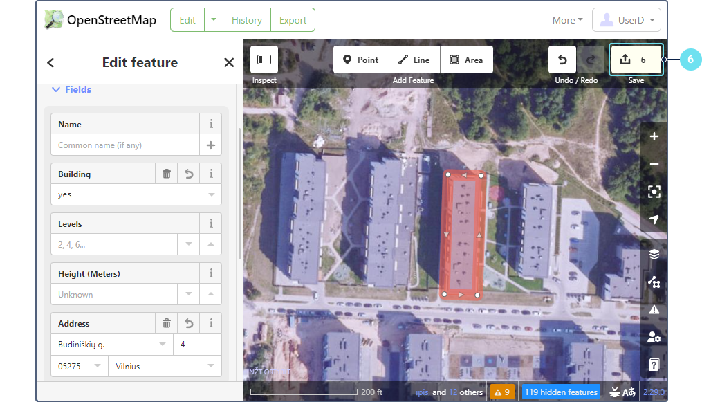

  4. Выберите Здание без конкретного типа на боковой панели.
  5. Заполните адресные данные.
