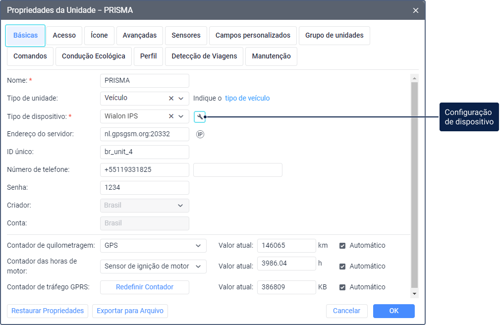

Esta aba contém as propriedades da unidade principal. Para salvar uma unidade no sistema, basta preencher os campos assinalados com asterisco (*). Mas para que a unidade se conecte ao Wialon e possa enviar mensagens, você também deve preencher o campo ID único.

Tipo de dispositivo*
O tipo de dispositivo instalado na unidade. Comece a digitar o nome do modelo ou localize-o na lista que se abrirá. Se o dispositivo necessário não estiver listado é possível enviar uma solicitação para a sua integração.
Os três tipos de dispositivo que você mais usa são mostrados à direita. É possível selecioná-los com um clique.
O ícone   é exibido ao lado do campo para alguns tipos de dispositivos. Clique nele para abrir a janela de Configuração de dispositivo com configurações adicionais disponíveis para o tipo de dispositivo selecionado.
Endereço do servidor
O nome de domínio ou endereço IP do servidor (alternado com o botão ) para o qual os dados são enviados e a porta do hardware. O campo é preenchido automaticamente após a seleção do tipo de dispositivo.
O endereço IP e a porta correspondem ao modelo específico do dispositivo. Configure seu dispositivo para enviar dados ao endereço especificado no campo Endereço do servidor.
ID único
O número de identificação do dispositivo no sistema. Pode ser o IMEI, o número de série ou um valor personalizado. Nas informações de hardware no site telepuls.ru é possível descobrir o que é usado como um ID único para o seu tipo de dispositivo. O IMEI e o número de série geralmente são indicados no rastreador. Se o ID for personalizável ou você não o souber, use o serviço de verificação de ID único.
O comprimento máximo é de 100 caracteres.
Várias unidades não podem ter os mesmos valores nos campos ID únicoTipo de dispositivo ao mesmo tempo. Se você criar uma unidade com uma ID e um tipo de dispositivo já especificados para outra unidade, o valor no campo ID único não será salvo.
