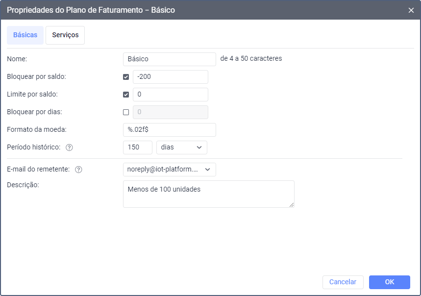

Para abrir as propriedades do plano de faturamento, clique em seu nome na tabela.
Na aba Básicas é possível especificar as configurações básicas do plano de faturamento relacionadas ao bloqueio de contas, armazenamento de dados e assim por diante. Algumas dessas configurações podem ser especificadas manualmente para cada conta separada. Além disso, aqui você pode configurar os parâmetros de e-mail para o envio de diversas mensagens do sistema (alertas, relatórios, etc.).
A tabela abaixo mostra as propriedades disponíveis na aba.
Propriedade | Descrição |
Nome | O nome do plano de faturamento (4–50 caracteres). Veja mais aqui sobre as regras de entrada. |
Bloquear por saldo | O saldo (valor em dinheiro) no qual os usuários de contas com este plano de faturamento não mais poderão fazer login no sistema. |
Limite por saldo | O estado do saldo em que alguns serviços e acessos ao CMS Manager devem ser desativados para contas com este plano de faturamento. Essa opção funciona de maneira semelhante à opção que possui o mesmo nome nas propriedades da conta. |
Bloquear por dias | O número de dias restantes de acesso ao sistema antes desse ser bloqueado. Cinco dias antes do bloqueio, o usuário começa a receber uma mensagem de aviso ao efetuar login no sistema que contém o número de dias antes do bloqueio da conta. O bloqueio por dias não depende do saldo. Se os valores de bloqueio por dias e por saldo forem especificados ao mesmo tempo, a conta será bloqueada de acordo com a condição que ocorrer primeiro. Se necessário, é possível ativar ou desativar as três opções mencionadas acima. Quando ativados, geralmente são definidos como 0. O estado do saldo (dinheiro e dias) está disponível nas propriedades da conta. |
Formato de moeda | O símbolo da moeda. É especificado antes ou depois de %.02f. Por exemplo, %.02fBRL. |
Período histórico | O período de tempo que o histórico da unidade (o banco de dados com as mensagens da unidade), o histórico do usuário e o histórico da unidade são armazenados no sistema. É possível especificar o período de armazenamento de dados em dias ou meses (de acordo com o selecionado na lista suspensa). Todas as mensagens anteriores ao período de armazenamento são excluídas do banco de dados automaticamente. Pode-se também especificar essa propriedade para cada conta individualmente, porém o valor não pode ser maior que o definido no plano de faturamento.Por padrão, o histórico da unidade pode ser armazenado por um período máximo de 400 dias. Você pode estender esse período enviando uma solicitação ao seu Partner Success manager. Leia sobre as particularidades do armazenamento de arquivos de vídeo na página Arquivos. |
E-mail do remetente | O endereço a partir do qual são enviadas as mensagens do sistema (alertas, relatórios, etc.). Você pode selecionar um dos endereços do Wialon (noreply@hosting.telepuls.ru, noreply@iot-platform.online) ou especificar o seu próprio (a opção Personalizado). Para usar o seu próprio endereço, você deve configurar um servidor SMTP e preencher os campos listados abaixo. Consulte também exemplos de configuração de servidor SMTP com base nos serviços do Gmail e Outlook. O preenchimento deste campo é obrigatório. |
O endereço de e-mail a partir do qual as mensagens do sistema devem ser enviadas se você usar seu próprio servidor SMTP. Você pode alterar o endereço de e-mail indicado posteriormente. | |
Protocolo | O protocolo SMTP ou SMTPS. |
Servidor SMTP | O endereço do servidor sem indicar o protocolo. |
Porta | A porta do servidor. Normalmente, as portas 25 e 587 são usadas para SMTP, e 465 para SMTPS. |
Login | A conta que deve ser usada para fazer login no sistema de e-mails. |
Senha | A senha para fazer login no sistema de e-mails. |
Descrição | A descrição do plano de faturamento (opcional). |

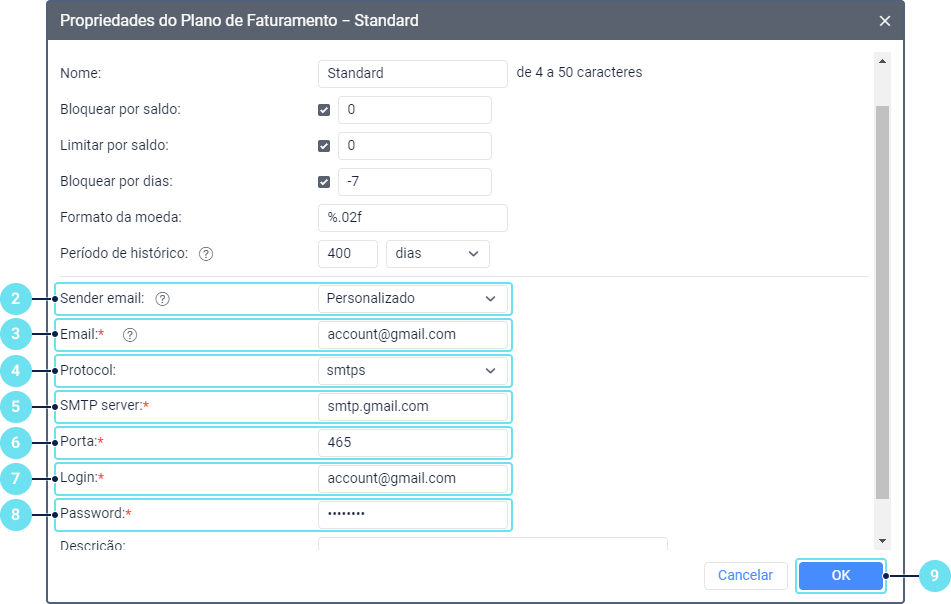

Configuração de um servidor SMTP personalizado com base no serviço do Gmail
Abaixo está um exemplo de configuração de um servidor SMTP personalizado usando o servidor do Gmail smtps://smtp.gmail.com
Ative a verificação em duas etapas na conta do Google que você deseja usar para enviar e-mails e crie uma senha de app. A senha deve ter o seguinte formato: xxxx xxxx xxxx xxxx (com espaços). Copie a senha criada, pois você precisará dela na etapa 8.
Você não pode usar sua senha normal do e-mail em vez da senha de app.
No campo E-mail do remetente das propriedades do plano de faturamento no sistema de gerenciamento, selecione Personalizado.
No campo E-mail, insira o endereço de e-mail para o qual você ativou a verificação em duas etapas.
Selecione smtps no campo Protocolo.
Especifique
smtp.gmail.com
no campo Servidor SMTP. -
Especifique
465
no campo Porta. -
Especifique o endereço do Gmail da etapa 2 no campo Login.
Digite a senha de app da etapa 1 no campo Senha.
Clique em OK.
Certifique-se de que o plano de faturamento para o qual você alterou as configurações esteja atribuído à conta correta.
Como resultado, as mensagens do sistema e outros e-mails enviados automaticamente (como os que contêm relatórios e notificações) vêm do endereço que você especificou. Verifique se eles não vão para o spam.
Leve em conta os limites de envio do Gmail. Além disso, você pode consultar a documentação do Google.

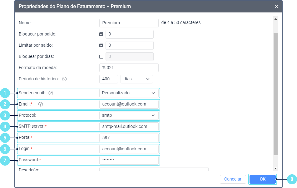

Configuração de um servidor SMTP personalizado com base no serviço do Outlook
Abaixo está um exemplo de configuração de um servidor SMTP personalizado usando o servidor do Outlook smtp://smtp-mail.outlook.com
No campo E-mail do remetente das propriedades do plano de faturamento, selecione Personalizado.
No campo E-mail, especifique o endereço de e-mail (outlook ou hotmail) usado em sua conta da Microsoft. As mensagens do sistema serão enviadas a partir desse endereço.
Selecione smtp no campo Protocolo.
Especifique
Especifique
587
no campo Porta. -
Especifique o endereço da etapa 1 no campo Login.
Digite a senha de sua conta da Microsoft no campo Senha.
Clique em OK.
Como resultado, as mensagens do sistema e outros e-mails enviados automaticamente (como aqueles com relatórios e notificações) são provenientes do endereço que você especificou. Verifique se eles não vão para o spam.
Leve em consideração os limites de envio de e-mail do outlook.com. Além disso, você pode consultar a documentação da Microsoft.
