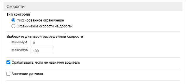

Скорость
Для уведомлений о нарушении скоростного режима необходимо выбрать тип контроля: фиксированное ограничение или ограничение скорости на дорогах. Для типа Фиксированное ограничение укажите диапазон разрешенной скорости. Для типа Ограничение скорости на дорогах укажите допустимое превышение.
При включении опции Срабатывать, если не назначен водитель уведомление срабатывает, если соблюдены условия, указанные для типа контроля, и при этом на объект не назначен водитель.
Еще одним дополнительным условием срабатывания уведомления может быть значение датчика. Эта опция настраивается аналогично одноименному типу уведомления.

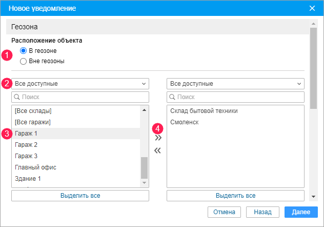

Геозона
Ниже указаны шаги для настройки уведомления типа Геозона.
- Выберите, когда должно срабатывать уведомление:
- когда объект входит в геозону (В геозоне);
- когда объект покидает геозону (Вне геозоны).
- Выберите ресурс, геозоны которого должны показываться в списке (укажите Все доступные для просмотра геозон всех доступных ресурсов).
- В левом списке выберите геозоны или группы геозон (показываются в квадратных скобках), для которых должно срабатывать уведомление. Для поиска можно воспользоваться динамическим фильтром над списком.
- Используя иконку
, перенесите элементы из левого списка в правый.
- При необходимости в секции Дополнительные настройки укажите дополнительные условия, при которых должно срабатывать уведомление. Это могут быть диапазон значений скорости (опция Скорость) и/или диапазон или разница значений выбранного датчика (опция Значение датчика).
- Выберите логический оператор, на основании которого должно срабатывать уведомление, если выбрано несколько геозон. Доступны операторы ИЛИ и И.
Логические операторы для объекта в геозоне
Логический оператор | Описание |
ИЛИ | Уведомление срабатывает, когда объект входит в любую из выбранных зон. |
И | Уведомление срабатывает, когда объект находится во всех выбранных геозонах одновременно. |
Логические операторы для объекта вне геозоны
Логический оперетор | Описание |
ИЛИ | Уведомление срабатывает, когда объект выходит из любой из выбранных геозон, если до этого он находился одновременно во всех выбранных геозонах. |
И | Уведомление срабатывает, когда объект выходит из всех выбранных геозон. |

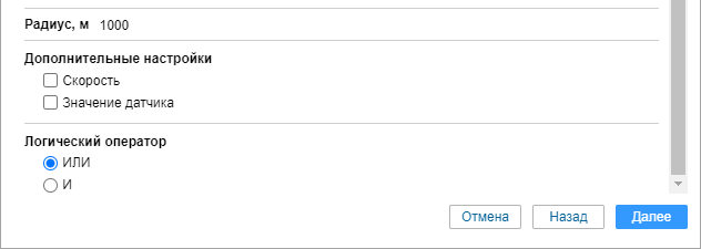

Взаиморасположение объектов
Это уведомление позволяет контролировать взаимное расположение объектов: их приближение или удаление. Выберите критерии (приближение/удаление) и перенесите из левого списка в правый объекты, в случае приближения или удаления от которых должно срабатывать уведомление. Для удобства поиска можно воспользоваться динамическими фильтрами над списками.
Далее укажите настройки, описанные ниже.
Настройка | Описание |
Радиус, м | Дистанция между объектами, при уменьшении или увеличении которой должно срабатывать уведомление. |
Дополнительные настройки | Фильтры по скорости и значению датчика. |
Логический оператор | Значение, на основании которого срабатывает уведомление. Если выбран ИЛИ, уведомление активируется при приближении или удалении от любого из выбранных объектов. Если же указан логический оператор И, уведомление срабатывает, когда объект приближается или удаляется одновременно ото всех отмеченных объектов. |
Взаиморасположение объектов проверяется системой исключительно по их последним сообщениям.

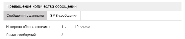

Превышение количества сообщений
При помощи данного типа уведомления можно контролировать поток сообщений от объекта. Это могут быть либо обычные сообщения с данными (сообщения с координатами, показаниями датчиков и т.п.), либо SMS-сообщения. Укажите лимит сообщений и интервал сброса счетчика. Например, если настроить уведомление, как показано в примере ниже, уведомление сработает, если объект пришлет 3 или более SMS-сообщений в течение 1 часa 10 минут.

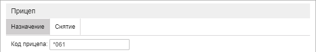

Прицеп
Выберите, хотите ли вы контролировать назначение либо снятие прицепа. Настраивается аналогично предыдущему типу уведомления.

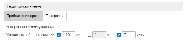

Техобслуживание
В первую очередь выберите уведомление о приближении срока техобслуживания или о его просрочке. Можно контролировать сразу все интервалы, которые существуют в настройках объекта на вкладке Техобслуживание, или лишь некоторые. Для этого задайте маску имени для фильтрации интервалов, используя спецсимволы (* и ?). Далее укажите интервал до или после наступления срока планового техобслуживания, при достижении которого должно сработать уведомление: в днях, километрах и/или моточасах.
Уведомление о техобслуживании срабатывает только один раз (когда достигается хотя бы одна критическая отметка по любому интервалу — километраж, моточасы или время). Затем необходимо внести информацию о проведенных технических работах через регистратор событий или через диалог свойств объекта, чтобы уведомление снова стало отслеживаться.
Ниже описаны особенности срабатывания уведомления.
Если при создании уведомления будет выбран объект с уже просроченным интервалом техобслуживания, то уведомление для такого объекта срабатывать не будет.
Если у объекта нет ни одного позиционного сообщения, то уведомление для такого объекта срабатывать не будет.
В зависимости от настроек ресурса, в настройках различных типов уведомлений будут использоваться такие единицы как километры, метры, километры в час (если ресурс использует метрическую систему) или мили, футы, мили в час (если ресурс использует американскую или имперскую систему измерения).
