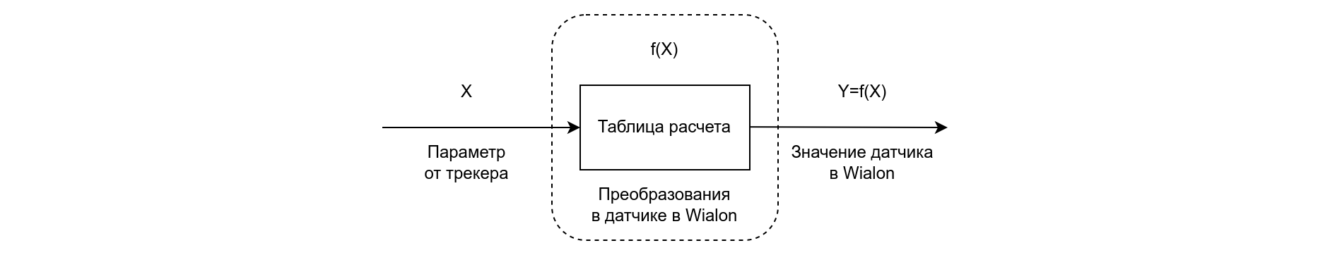

Схематично использование датчиков можно представить следующим образом:
  • Подключенный к трекеру датчик измеряет некоторую физическую величину, которую мы обозначим S.
  • Датчик преобразует эту величину и передает трекеру. От трекера в Wialon приходит параметр X.
  • На основе параметра в Wialon создается датчик. Чтобы получить понятное для пользователя значение Y, в датчике к параметру применяются преобразования f(X).
  • В идеале после преобразований в датчике значение Y=f(X) должно равняться величине S, которая измерялась на первом этапе. Далее Y будет использоваться во всплывающих подсказках, отчетах, уведомлениях и другом функционале Wialon.
Так как в этой статье рассматривается только настройка таблицы расчета в Wialon, то из приведенной выше схемы мы будем обращать внимание лишь на следующие элементы:

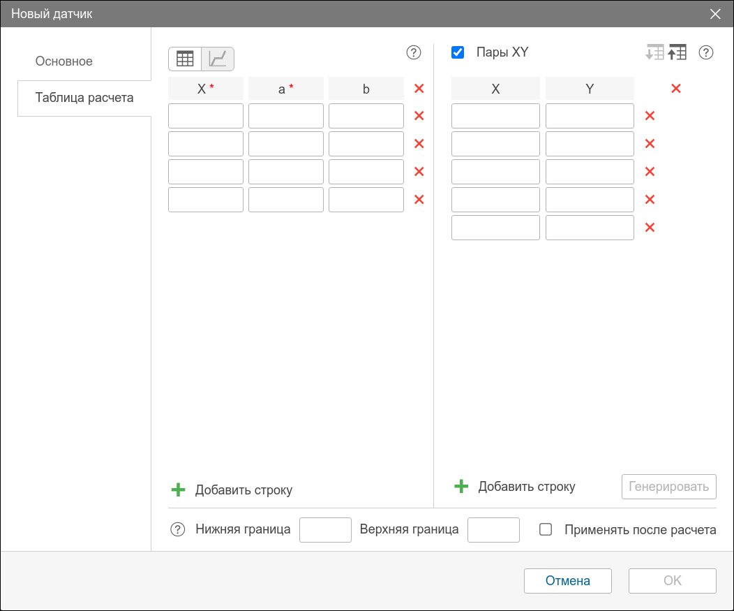

Таблица расчета подразумевает работу с самыми простыми линейными функциями. То есть таблица расчета преобразовывает данные в соответствии со следующей формулой: Y=a⋅X+b — это один из вариантов уравнения прямой.
Если разобраться в том, как работает каждая составляющая этого инструмента, то с его помощью можно собирать достаточно полезные и необычные решения. Поэтому далее мы рассмотрим каждую область вкладки Таблица расчета в отдельности, визуализируя ее влияние на результат с помощью графика.
Чтобы увидеть график, который соответствует заполненной таблице расчета, нужно нажать на иконку  в верхней части вкладки.
Пары XY
В правой части расположен блок Пары XY. Его заполнения недостаточно для работы таблицы расчета, однако он может упростить ее настройку.
Мы рекомендуем использовать пары XY только для датчиков уровня топлива, чтобы вносить тарировочную таблицу. В иных случаях стоит самостоятельно рассчитывать и вносить значения X, a и b.
Добавлять пары можно как вручную, так и с помощью импорта CSV или TXT файлов (экспорт доступен только в CSV). После заполнения всех строк этого блока необходимо нажать на клавишу Генерировать (подразумевается «Генерировать таблицу расчета на основе пар XY»), что приведет к расчету значений X, a и b в левой части окна.
Каждая из добавленных пар XY соответствует точке на графике. Как вы можете знать, прямую можно провести через 2 точки. Следовательно, если внести 5 пар XY, то на графике получится 4 прямые.
Пары с одинаковым значением X вводить запрещено. Это технически невозможно, так как одному значению X не может соответствовать два или более значения Y. При этом вводить одинаковые значения Y можно.
X — входное значение
Центральный блок вкладки Таблица расчета содержит в себе строки со значениями X, a и b. Каждая из строк соответствует прямой на графике. Значение X в каждой строке означает начало новой прямой, то есть задает интервал, где будут использоваться новые значения a и b.
Последняя строка влияет на все дальнейшие значения до +∞, а первая строка влияет на значения даже до первого указанного X, то есть начиная с −∞. Поэтому писать несколько строк подряд с одинаковыми значениями a и b не имеет смысла.

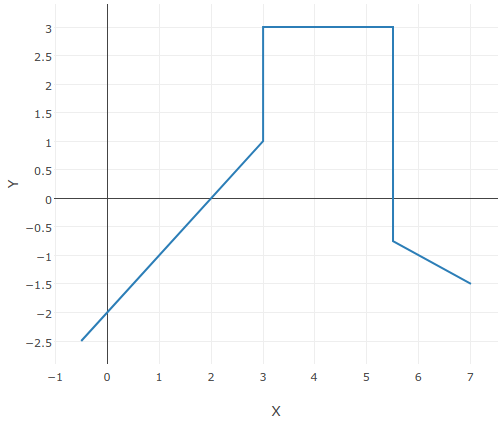

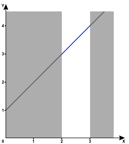

В качестве примера рассмотрим таблицу со следующими значениями:
Иначе это условие можно записать так:
  • От −∞ до 3 (не включая) применяется уравнение Y=1⋅X-2.
  • От 3 (включая) до 5.5 (не включая) применяется уравнение Y=0⋅X+3.
  • От 5.5 (включая) до +∞ применяется уравнение Y=-0.5⋅X+2.
Пример графика__, получаемого при заполнении таблицы расчета

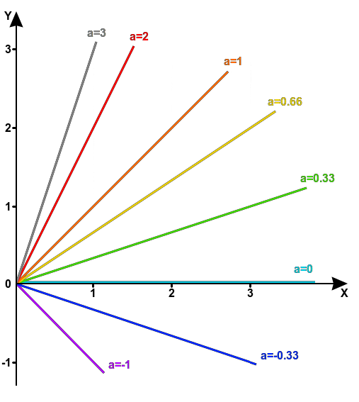

a — коэффициент наклона прямой
При a=0 наклон будет 0°, то есть прямая будет параллельна оси X.
При a=1 наклон будет 45°, то есть чем больше будет коэффициент, тем ближе будет прямая к оси Y.
При a=-1 наклон будет −45°, то есть отрицательные значения этого коэффициента наклоняют прямую вниз, а положительные — вверх.
Пример графика прямой Y=a⋅X с разным коэффициентом наклона
Определить коэффициент наклона прямой бывает довольно просто: его значение равно отношению изменения Y к изменению X.
В качестве примера можно рассмотреть зеленую прямую на графике выше. По ней видно, что Y увеличивается с 0 до 1, когда X растет с 0 до 3, а значит для этой прямой коэффициент a=(1-0)/(3-0)=1/3=0.33.

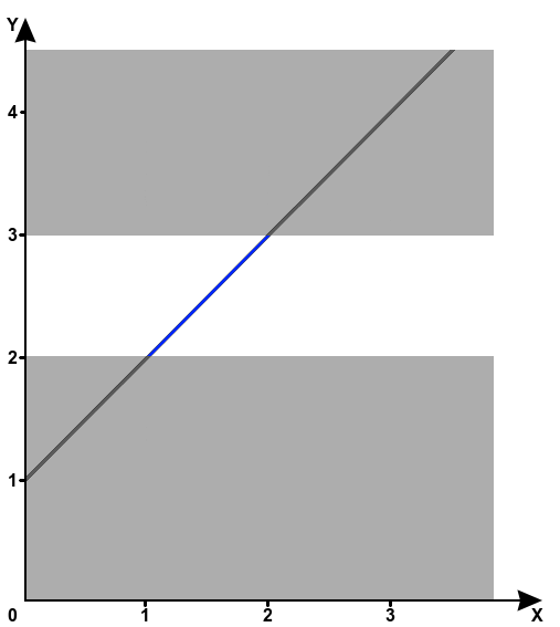

Для визуализации работы границ рассмотрим еще один пример, в котором к одной и той же прямой применены одни и те же границы, а различие заключается только в опции Применять после расчета, которая значительно влияет на результат.
Нижняя граница равна 2, верхняя граница равна 3, опция «Применять после расчета» отключена
Нижняя граница равна 2, верхняя граница равна 3, опция «Применять после расчета» включена

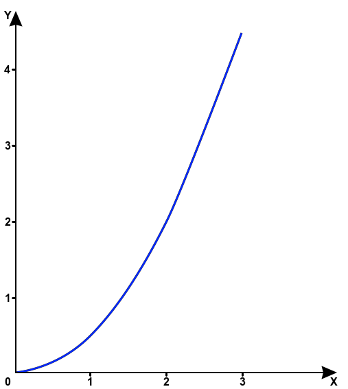

Для примера предположим, что входное значение связано с выходным следующей формулой: Y=0.5⋅X2.
В качестве параметра возьмем adc3. Чтобы описать такую формулу в Wialon, в строку Параметр нужно вставить следующее выражение: const0.5*adc3^const2
График функции Y=0.5⋅X2

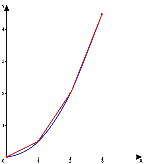

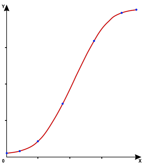

Но что делать, если мы не знаем точную формулу Y=f(X)? Именно в таком случае нам поможет таблица расчета.
Предположим, что в определенных условиях мы знаем значения измеряемой величины (это будет Y) и можем проверить, какое значение будет принимать параметр в Wialon в этих точках (это будет X). Таким образом можно получить значения, например, в 4 точках: (0; 0), (1; 0.5), (2; 2), (3; 4.5). Далее нанесем эти точки (X, Y) на график и соединим их отрезками красного цвета.
Воспроизведение части функции Y=0.5⋅X2 отрезками, построенными по 4 точкам
Несложно заметить, что результат близок к тому, который получается по формуле, но все же отличия имеются. В некоторых случаях такой точности будет достаточно, а если ее не хватает, то можно измерить значения в большем количестве точек. На графике ниже приведен пример уже для 6 точек: (0; 0), (0.5; 0.125), (1; 0.5), (1.5; 1.125), (2; 2), (3; 4.5).
Воспроизведение части функции Y=0.5⋅X2 отрезками, построенными по 6 точкам

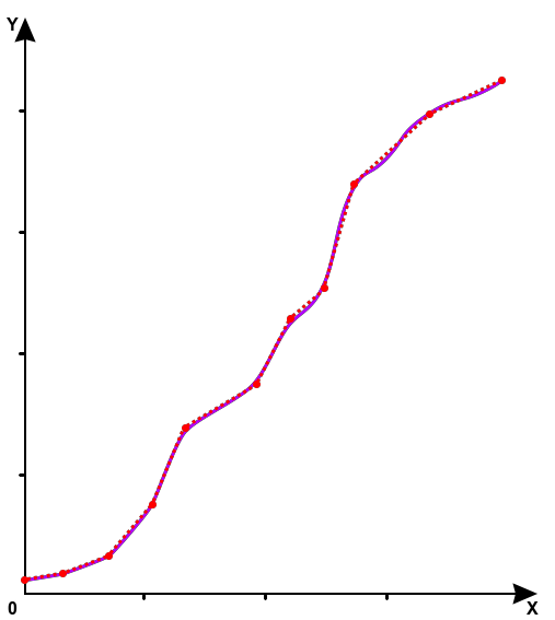

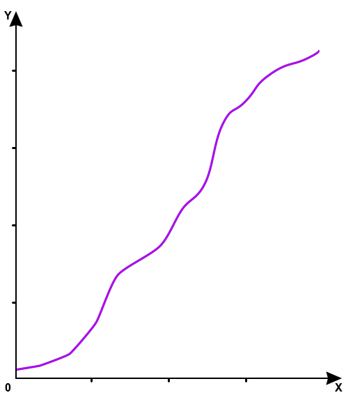

Форма кривой, которая описывает связь между X и Y, может быть довольно сложной.
Например, при использовании датчика уровня топлива требуется произвести тарировку бака, а форма графика, построенного по тарировочной таблице, будет зависеть от геометрии бака, которая никогда не является идеальной (может иметь закругления, вмятины, внутренние ребра жесткости и так далее).
График, построенный по тарировочной таблице с малым шагом между замерами
Описать подобную зависимость одной формулой довольно проблематично. Более простой способ описать кривую для системы — это разбить ее на интервалы, где она ведет себя примерно как прямая линия, и определить формулы этих линий. Напомню, что получить подобный результат можно с помощью пар XY.
Воспроизведение формы сложной кривой отрезками, проходящими через 11 точек

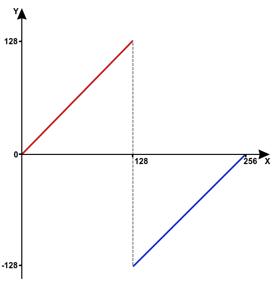

Также иногда зависимость между X и Y может быть различной на нескольких интервалах. Для ее описания требуется использовать систему из нескольких выражений, что нельзя сделать в строке Параметр в свойствах датчика.
Например, некоторые датчики температуры работают следующим образом: значения X в диапазоне от 0 до 127 соответствуют положительной температуре, а в дипазоне от 128 до 255 — отрицательной. Для обработки подобного случая потребуется две строки в таблице расчета:
X=0; a=1; b=0
X=128; a=1; b=-256
График температуры, на котором более высокие значения параметра
соответствуют отрицательной температуре

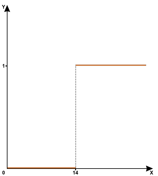

Цифровые датчики являются еще одним ярким примером ситуации, когда зависимость между X и Y является различной на нескольких интервалах. Например, датчик зажигания можно создать на основе параметра напряжения, и для этого нужно учесть два условия: Y=0 при X<14, Y=1 при X≥14. Но, как мы уже знаем, сделать это с помощью выражения в свойствах датчика не получится. А на вкладке Таблица расчета для этого потребуется всего две строки:
X=0; a=0; b=0
X=14; a=0; b=1
В цифровых датчиках коэффициент наклона всегда равен 0.
График состояния зажигания в зависимости от напряжения
