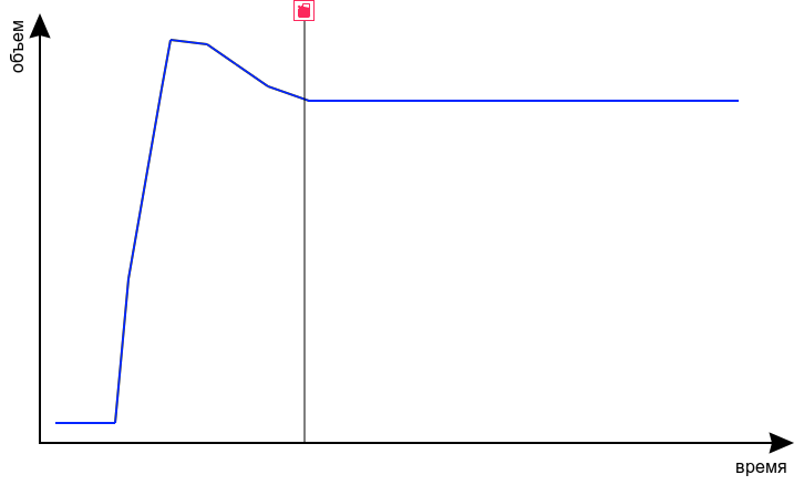

Поведение графика в области ложного слива
Выберите один из представленных ниже вариантов в соответствии с тем, что вы наблюдаете на графике в месте, где находится маркер слива.

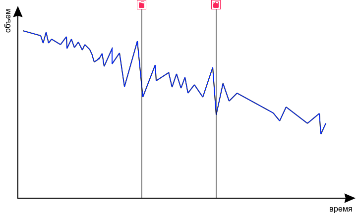

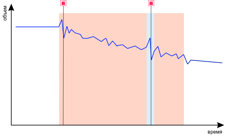

1. Скачки в процессе движения или работы двигателя
Во время работы двигателя, движения по неровной поверхности или любого движения в принципе происходят колебания топлива, которые считывает ДУТ. В зависимости от объема и формы бака, а также места установки ДУТ эти колебания могут достигать десятков литров, что может привести к детектированию сливов. В общем случае их можно компенсировать с помощью алгоритма сглаживания.
Для этого в свойствах датчика уровня топлива выберите тип фильтрации Адаптивная медианная фильтрация, в таком случае алгоритм автоматически подбирает нужное значение степени фильтрации.
Либо там же вы можете выбрать тип фильтрации Медианная фильтрация для ручной настройки сглаживания. Для этого установите степень фильтрации (например, 3). Обязательно учитывайте, что высокие степени фильтрации стоит применять только при высокой частоте отправки сообщений (1-5 секунд между сообщениями). После применения фильтрации топливные алгоритмы будут работать не с исходными данными, а со сглаженными.
Для проверки эффективности сглаживания добавьте на график линию Уровень топлива (до сглаживания) и сравните ее с линией Обработанный уровень топлива (после сглаживания). Если колебания линии Обработанный уровень топлива все еще кажутся вам значительными, то можно попробовать увеличить степень фильтрации (рекомендуется делать это с шагом в 1). Однако помните, что сглаживание может начать искажать входные данные, а потому нужно найти золотую середину: колебания линии Обработанный уровень топлива уже не кажутся большими (или их совсем нет), но при этом линии до и после сглаживания все еще не слишком отличаются в характерных местах (например, во время фактических заправок/сливов).
Как работает фильтрация (сглаживание значений датчика)
В Wialon используется медианная фильтрация. Для каждого сообщения берется несколько стоящих до и после сообщений, все вместе они формируют окно фильтра, а потом с учетом этих сообщений вычисляется сглаженное значение в центре окна.
Степень фильтрации Ширина окна Количество сообщений до/после центра окна
0 3 1
N (нечетное) 5×N (5×N-1)/2
N (четное) 5×N-1 (5×N-2)/2
Пример
Степень фильтрации установлена равной 3. Тогда ширина окна будет составлять 5×3=15. Следовательно, для сглаживания значений уровня топлива берутся 7 сообщений до и 7 сообщений после рассматриваемого сообщения.
Например, для вычисления значения в сообщении номер 61 будут использованы сообщения с 54 по 68.

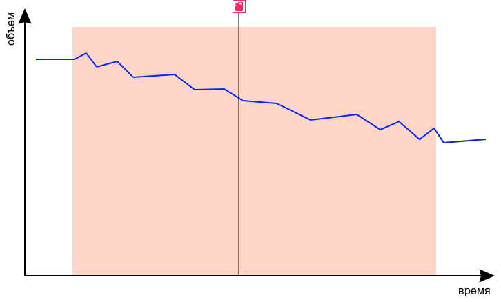

2. Резкий скачок сразу после начала или прекращения движения
Показания ДУТ могут резко измениться в момент начала/прекращения движения, что может привести к детектированию слива. Если выбранная вами степень фильтрации не сглаживает эти скачки, а повышать ее вы не хотите (например, в вашем случае это приводит к большому искажению входных данных на других интервалах), то вы можете использовать один из двух временны́х фильтров в свойствах датчика уровня топлива:
  • Игнорировать сообщения после начала движения — эта опция позволяет исключить из анализа на сливы заданное количество секунд после начала движения.
  • Минимальное время остановки для определения слива — если длительность интервала без движения не превышает указанную, то этот интервал не будет анализироваться на сливы (таким образом можно отсечь колебания уровня топлива, например, во время коротких остановок на светофорах).

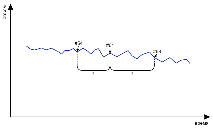

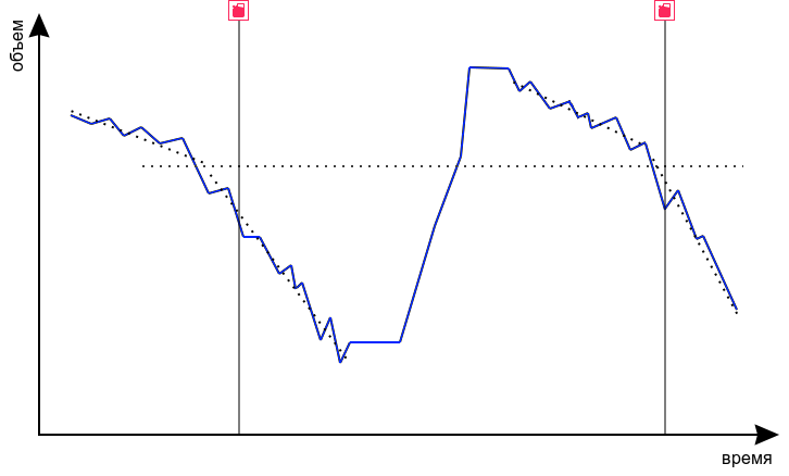

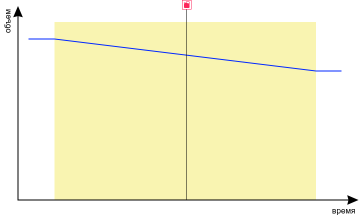

3. Плавное падение при работе двигателя и отсутствии движения
В системе Wialon существует 2 алгоритма для анализа топлива: алгоритм по пробегу (он используется по умолчанию) и алгоритм по времени. Для стационарных объектов и для объектов с длительными интервалами холостого хода рекомендуется использовать алгоритм по времени. Для этого активируйте 3 опции в свойствах датчика уровня топлива: Расчет заправок по времени, Расчет сливов по времени и Рассчитывать расход топлива по времени. Стоит пояснить, что в рассматриваемом случае можно было бы обойтись только опцией Расчет сливов по времени, но одновременное включение всех опций позволит достичь лучшей сходимости всех топливных показателей в отчетах.
При использовании алгоритма по времени происходит сравнение расхода по ДУТ с расходом по расчету, то есть со значением, рассчитанным по математической модели. На интервалах холостого хода расход по расчету в общем случае определятся по датчику зажигания или датчикам моточасов. Потому откройте свойства датчика зажигания или моточасов и проверьте, верная ли норма расхода в час установлена в поле Расход.
4. Слив во время движения, хотя график выглядит нормально
Наиболее вероятно, вы используете алгоритм анализа топлива по времени, а также активировали опцию Поиск сливов в движении в свойствах датчика уровня топлива. В таком случае происходит сравнение расхода по ДУТ с математически рассчитанным расходом. Если расход по расчету настроен неправильно, то ложный слив может быть детектирован там, где объект просто совершал поездку, а потому рекомедуется проверить математическую модель расхода по расчету. Она задается через:

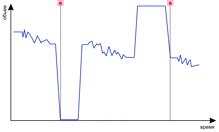

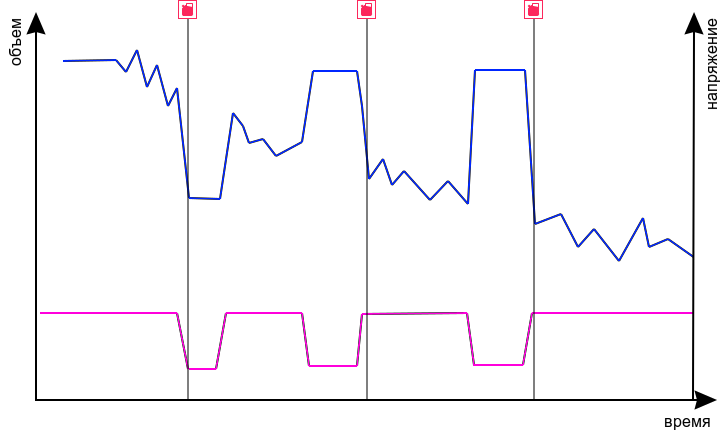

5. Значительные скачки до минимума/максимума
Если на графике видны скачки линии Обработанный уровень топлива до 0 или до максимального значения (зачастую это 2¹⁶-1=65535) и обратно к актуальному значению, то даже после применения сглаживания эти скачки могут приводить к детектированию ложных сливов. Такие скачки показаний могут быть связаны с некорректной конфигурацией или подключением датчика уровня топлива к трекеру.
Рекомендуется исправлять данную проблему со стороны оборудования, однако и со стороны Wialon вы можете попробовать отсечь эти показания с помощью Таблицы расчета. Для этого войдите в свойства ДУТ, перейдите во вкладку Таблица расчета и установите значения Нижней границы и/или Верхней границы, соответствующие пустому и полному баку. Однако в нижней границе лучше прописать не 0, а значение близкое к нулю (например, 0.1), чтобы отсечь ложные скачки показаний до 0.
6. Значительные скачки не до минимума/максимума
Если показания ДУТ изменяются на значительные величины (но не до 0 или до максимального значения), а затем возвращаются обратно к актуальному значению, то даже после применения сглаживания эти скачки могут приводить к детектированию ложных сливов. Подобное поведение может быть связано со скачками напряжения, которые можно заметить на графике с помощью линии Напряжение, если у вас создан Датчик напряжения.
Рекомендуется исправить подобные ситуации со стороны оборудования, однако и со стороны Wialon вы можете попробовать компенсировать это влияние через Валидацию. Для этого необходимо применить следующую инструкцию:

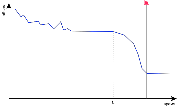

8. Резкое падение при достижении определенного уровня
Данная ситуация может наблюдаться для баков специфичной формы в момент перехода от широкой части к узкой (например, для баков в форме буквы «Г»). Это особенно вероятно, если тарировка была произведена по слишком малому количеству точек, а зачастую ее делают всего по 2 точкам (при пустом и полном баке). Потому имеет смысл перетарировать бак, используя небольшие порции.
