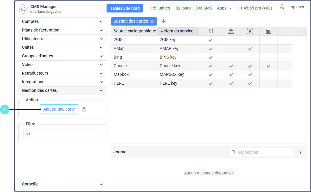

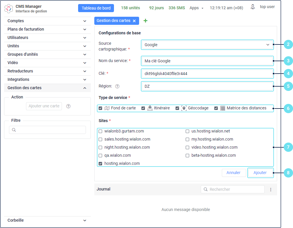

  1. Cliquez sur le bouton Ajouter une carte dans la section Gestion des cartes de CMS Manager. Si vous avez acheté la clé auprès de Gurtam, vous n’avez pas besoin d’ajouter la carte. Trouvez-la dans la liste et cliquez dessus pour ouvrir ses propriétés.
  2. Sélectionnez Google dans le champ Source cartographique. Si une clé de Gurtam est utilisée, ce champ est automatiquement rempli.
  3. Donnez un nom au service que vous souhaitez utiliser pour accéder aux services Google. Il sera affiché dans l’onglet Services des propriétés du plan de facturation et du compte.
  4. Indiquez la clé API si vous l’avez achetée vous-même. Si vous utilisez une clé de Gurtam, ce champ ne sera pas affiché.
  5. Pour afficher correctement la carte de base et déterminer les adresses, indiquez le code de la région dans laquelle elle doit être utilisée. Par exemple, NL pour les Pays-Bas (voir tous les codes).
  6. Sélectionnez un ou plusieurs types de services dont vous avez besoin :
    • Fond de carte : permet d’afficher des cartes ;
    • Calcul d’itinéraire : permet de planifier des itinéraires ;
    • Géocodage : permet de déterminer les adresses par les coordonnées et les coordonnées par les adresses ;
    • Matrice des distances : permet de calculer la longueur et la durée des itinéraires.
      Si vous utilisez votre propre clé, vous ne pouvez travailler qu’avec les services disponibles pour votre clé. Dans ce cas, la facturation des unités dépend du nombre de services. Pour une clé Gurtam, tous les types sont disponibles et vous ne pouvez pas annuler leur sélection.
  7. Sélectionnez les sites sur lesquels le service Google doit être utilisé. Il peut s’agir de vos propres sites ou de sites d’hébergement, tels que hosting.telepuls.ru, hosting.wialon.us.
    Il n’est pas possible d’activer ou de désactiver l’accès aux cartes pour le site Logistics. Par conséquent, si un compte a tous les services requis activés, les utilisateurs de ce compte ont automatiquement accès aux cartes lorsqu’ils se connectent à l’application Logistics. Dans ce cas, l’utilisation des cartes commence à être facturée.
  8. Enregistrez les modifications.
Après cette action, les services Google ne sont pas automatiquement disponibles pour tous les utilisateurs des sites sélectionnés. Ils ne deviennent disponibles qu’une fois que vous avez activé les services requis dans les propriétés du plan de facturation ou du compte. Les services commenceront à vous être facturés lorsque les utilisateurs du compte dont les services sont activés accéderont aux sites sélectionnés.

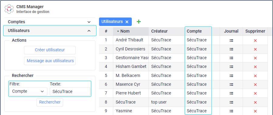

  • Lorsque vous activez les services, les services Google deviennent disponibles pour tous les utilisateurs du compte. Pour vérifier quels utilisateurs appartiennent au compte, utilisez le filtre Compte dans la section Utilisateurs ou triez le tableau à l’aide de la colonne du même nom.
    Si le compte contient un utilisateur pour lequel vous ne souhaitez pas activer les services Google, vous devez le supprimer ou créer un compte à son nom. Ensuite, cet utilisateur appartiendra à son propre compte. Vous ne pourrez pas le faire si des objets du système ont déjà été créés au nom de cet utilisateur. Dans ce cas, vous pouvez copier l’utilisateur dans le système de surveillance, en sélectionnant l’utilisateur d’un autre compte comme créateur, puis créer un compte au nom de l’utilisateur copié et supprimer le compte original.

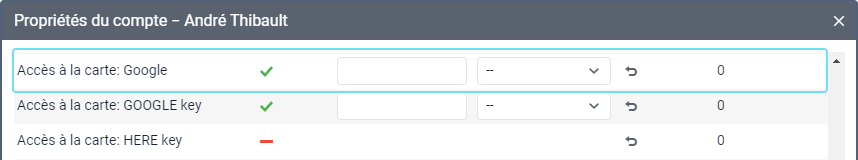

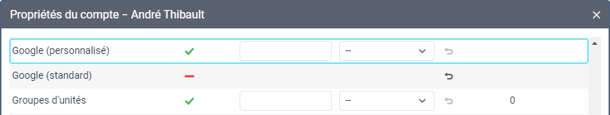

Pour accorder l’accès aux services Google aux utilisateurs d’un compte séparé, activez les services suivants dans les propriétés du compte :
  • Google (personnalisé), si vous avez acheté la clé vous-même, ou Google (standard), si vous avez acheté la clé chez Gurtam ;
  • le service créé à l’étape 3 de la section Création et configuration du service. Son nom commence par Accès à la carte : …

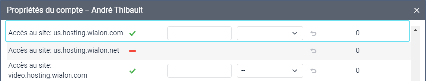

  • le service Accès au site :… pour les sites auxquels les utilisateurs du compte doivent avoir accès (voir l’étape 7 de la section Création et configuration du service).
Ensuite, les services Google deviennent accessibles à tous les utilisateurs de ce compte. Si la clé est achetée auprès de Gurtam, les frais d’utilisation commencent à s’accumuler après que l’utilisateur s’est connecté au système de surveillance et dépendent du nombre d’unités disponibles pour l’utilisateur. Le fait que les cartes soient sélectionnées dans les paramètres de l’utilisateur et dans le menu de la carte n’a pas d’importance (voir la section ci-dessous). Si la clé est achetée auprès de Google, la facturation s’effectue pour chaque requête envoyée à Google.

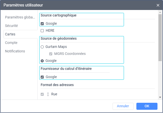

Si les services requis sont activés dans un compte, les services Google deviennent disponibles pour les utilisateurs de ce compte dans le système de suivi. Pour les activer, suivez les étapes ci-dessous.
  1. Dans l’onglet Cartes des paramètres utilisateur, sélectionnez Google comme source cartographique, de géodonnées ou d’itinéraire, en fonction des types de services spécifiés à l’étape 6 de la section Création et configuration du service.
  2. Actualisez la page.

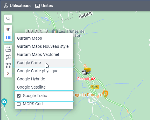

  3. Si vous avez sélectionné Google comme source cartographique, activez la couche nécessaire dans le menu de la carte. Vous pouvez également activer des couches supplémentaires, telles que Google Traffic, si elles sont disponibles.
Ensuite, les services de Google peuvent être utilisés.
