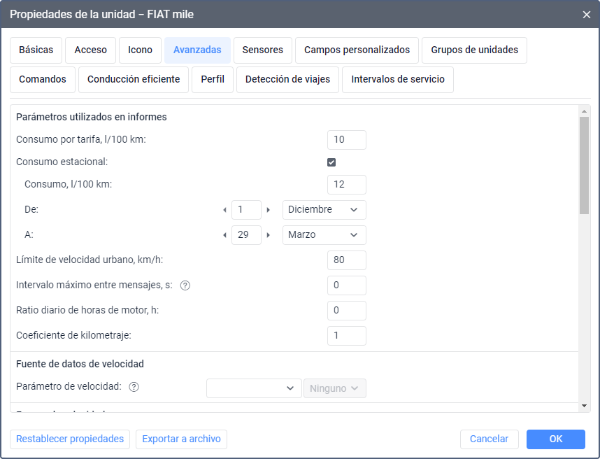

La pestaña Avanzadas se compone de varias secciones. En ellas puede configurar parámetros para ejecución de informes, coloración de recorridos y sensores, filtración de mensajes de unidades, etc.
Parámetros utilizados en informes
Los parámetros de esta sección influyen en la ejecución de informes.
ParámetroDescripción
Consumo por tarifa
Es el consumo de combustible por 100 km u otras unidades de medida dependiendo del sistema de medidas escogido. El valor por defecto es 0.
Consumo estacional
Es la opción que permite indicar una tasa de consumo de combustible específica para una temporada de año. El valor por defecto es 0.
Si la opción Consumo estacional está activada, al crear un sensor nuevo utilizando el asistente para consumo por cálculo la opción Coeficiente estacional del asistente se activa por defecto. El valor de este coeficiente se calcula según los valores indicados en la pestaña Avanzadas.
Límite de velocidad urbano
Es la velocidad máxima para que se considere que el vehículo se mueve dentro de la ciudad. Si el vehículo se mueve con mayor velocidad, se considera un viaje suburbano. Se puede emplear este ajuste en informes en la tabla Viajes, en estadísticas, en el informe avanzado de conductores.
Intervalo máximo entre mensajes
Es el intervalo máximo entre mensajes en segundos. Si el valor indicado se excede, el sistema se considera esto como pérdida de conexión. Se muestra en informes en la tabla Problemas de conexión, se emplea para calcular intervalos en la tabla Horas de motor y al determinar el consumo de combustible por cálculo y por FLS (sensor del nivel de combustible). El valor por defecto es 0 (la opción está desactivada).
Ratio diario de horas de motor
Son horas de motor normales diarias. El valor puede emplearse en el informe de horas de motor (al calcular utilización y utilización eficaz). Las horas de motor se calculan según el contador de horas de motor.
Coeficiente de kilometraje
Es el coeficiente que se utiliza para corregir el kilometraje calculado en Wialon en los casos cuando siempre se diferencia del kilometraje real una cantidad de veces determinada.
Ejemplo. El kilometraje calculado en Wialon es de 100 km, y el kilometraje real (es decir, determinado según aparatos del vehículo) es de 120 km. El coeficiente de kilometraje que debe ser indicado en este campo es 120/100 = 1.2.
El resultado de multiplicación por el coeficiente se muestra en la columna Kilometraje (ajustado) en diferentes tablas de informes y en la estadística.

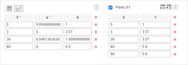

¿Cómo puedo determinar el consumo de combustible si sé cuánto consume la unidad en la ciudad y cuánto — fuera del mismo?
Supongamos, que el consumo de combustible en el ciclo urbano es de 10 l/100 km, y en el suburbano — 7 l/100 km.
  • Vamos a crear un sensor de ignición (como en el ejemplo de arriba) y a indicar 1 l/h para el consumo en ralentí.
  • La velocidad media del movimiento en la ciudad es 36 km/h, fuera de la ciudad — 80 km/h.
  • Con el movimiento a la velocidad de 36 km/h la distancia de 100 km será cubierta por la unidad en 2.8 h. 10 l/2.8 = 3.57. Calculemos el coeficiente multiplicador para el movimiento en la ciudad: 3.57 / 1 (ralentí) = 3.57.
  • En resultado de realizar el cálculo análogo para el ciclo suburbano obtenemos el coeficiente 5.6.
  • Creemos un sensor de eficiencia del motor tomando en cuenta el hecho de que una unidad no puede consumir más combustible que en ralentí y que es inmóvil antes de empezarse el movimiento. Utilizamos en función del parámetro la velocidad promedio (speed+#speed)/const2 y llenamos la tabla de cálculo (manualmente o por medio del asistente para la tabla de cálculo):
Preste atención a que el último par de puntos es cómo el sistema calculaba antes (para la velocidad mayor de 80 km/h el consumo de combustible se consideraba permanente). Usted puede no utilizar este método y cambiar el conjunto de puntos. Asimismo 3 en este ejemplo es la velocidad mínima del detector de viajes, es decir, este parámetro puede ser diferente en su unidad.
Resultado: en nuestro ejemplo para la unidad fue determinado el consumo promedio calculado relativamente a la velocidad y el tiempo entre mensajes considerando las indicaciones del funcionamiento del vehículo.

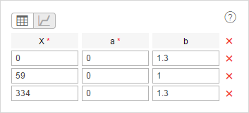

  1. Cree un sensor de eficiencia del motor con el parámetro time:d.
  2. Determine a qué número de día en el año corresponden sus fechas. No se necesita una exactitud muy alta: el año puede ser bisiesto y la estación misma — más larga o corta. Por ejemplo, para el intervalo de arriba son números 334 y 59 aproximadamente.
  3. Cree una tabla de cálculo como en la captura de pantalla de abajo.
Time es el parámetro que está presente en cualquier mensaje de cualquier dispositivo, y el sistema automáticamente determinará el número del día de acuerdo con el mismo. Es decir, al iniciarse la estación, al consumo de combustible será agregado un 30% automáticamente.

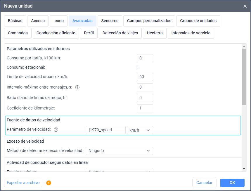

Fuente de datos de velocidad
Esta sección se muestra para algunos tipos de dispositivos para los que el sistema de seguimiento admite el cambio de la fuente de velocidad.
En la mayoría de los casos, el sistema de seguimiento utiliza los valores calculados por el dispositivo según GPS como valores de velocidad. Estos se almacenan en los mensajes de una unidad en el parámetro speed. Si no son correctos, usted puede especificar un parámetro cuyos valores deben sustituir los valores del parámetro speed.
Para configurar correctamente una fuente de datos de velocidad, haga lo siguiente:
  1. En el campo Parámetro de velocidad, escoja o escriba el nombre del parámetro (hasta 50 caracteres) cuyos valores quiere utilizar como valores de velocidad. En la lista desplegable se muestran todos los parametros enviados por el dispositivo, excepto los virtuales.
  2. Seleccione una unidad de medida en la que el dispositivo envía los valores de velocidad (no la unidad de medida que quiere ver en el sistema de seguimiento). Si no se selecciona ninguna unidad, se utilizan km/h.
  3. Guarde los cambios.
Después de guardar, los valores de velocidad en el parámetro speed en los mensajes de la unidad comienzan a sustituirse por los valores del parámetro especificado por usted en todas las partes del sistema sin posibilidad de recuperación. Si el parámetro especificado no está en los mensajes, se utilizan los valores ordinarios del parámetro speed.

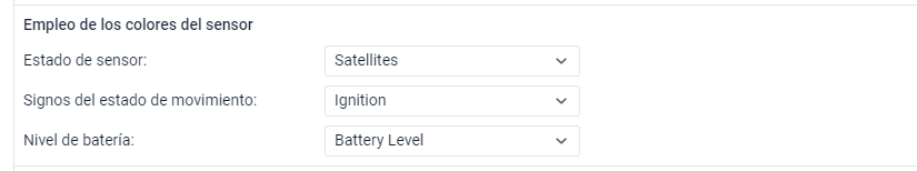

Empleo de los colores del sensor
En esta sección puede escoger sensores cuyos colores deben utilizarse para algunos elementos de la interfaz. Los colores mismos se configuran en las propiedades del sensor.
A continuación se describen los elementos de interfaz para los que se emplean los colores de sensores escogidos.
ElementoDescripción
Estado de sensor
Los colores del sensor seleccionado se emplean para la opción Estado del sensor en la lista de trabajo de la pestaña Seguimiento y en el menú de opciones de seguimiento en el mapa.
Signos del estado de movimiento
Los colores del sensor escogido se emplean para las altenativas de iconos en el mapa.
Nivel de batería
Los colores del sensor escogido se emplean para la opción Nivel de batería en la lista de trabajo de la pestaña Seguimiento y en el menú de opciones de seguimiento en el mapa.
Para configurar el sensor que muestra el nivel de batería, tiene que crear un sensor personalizado con el parámetro en el que el dispositivo envía los datos de batería. Si estos datos se reciben no en por ciento, sino en voltios, tiene que rellenar la tabla de cálculo para el sensor para que los datos se muestren correctamente en el sistema.
Si la unidad no tiene sensores convenientes, estas opciones no se activan.
