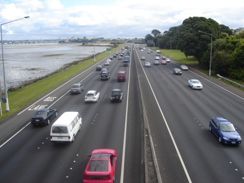

0x0001 | highway | motorway | PL | 1 | 2 | Carreteras con acceso restringido, usualmente físicamente divididas, con 2 o más carriles en cada dirección y en algunos casos cuentan adicionalmente con un carril para emergencias. Equivalente al 'Freeway' (USA) o 'Autobahn' (Alemania). | 0-4 5-9 10-12 | |||
highway | motorway_link | PL | 2 | 2 | Enlaces a autopistas y autovías (motorway) que conectan caminos de igual o menor jerarquía. | 0-4 5-7 | ||||
0x0002 | highway | trunk | PL | 3 | 2 | Son las carreteras de mayor importancia, con la misma jerarquía que un motorway pero que por sus características físicas no califican como tal. Pueden o no ser de 2 vías físicamente divididas. | 0-4 5-9 10-12 | |||
highway | trunk_link | PL | 4 | 2 | Rampas y vías de acceso entre carreteras troncales (trunk) y cualquier otro camino de igual o menor jerarquía. | 0-4 5-7 | ||||

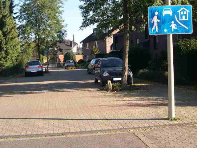

0x0006 0x000b 0x0008 0x0009 0x0049 | highway | living_street | PL | 15 | 1 | Calles en las cuales los peatones tienen la prioridad sobre los automóviles. Tienen un límite de velocidad reducido. | 0-2 3-5 | |||

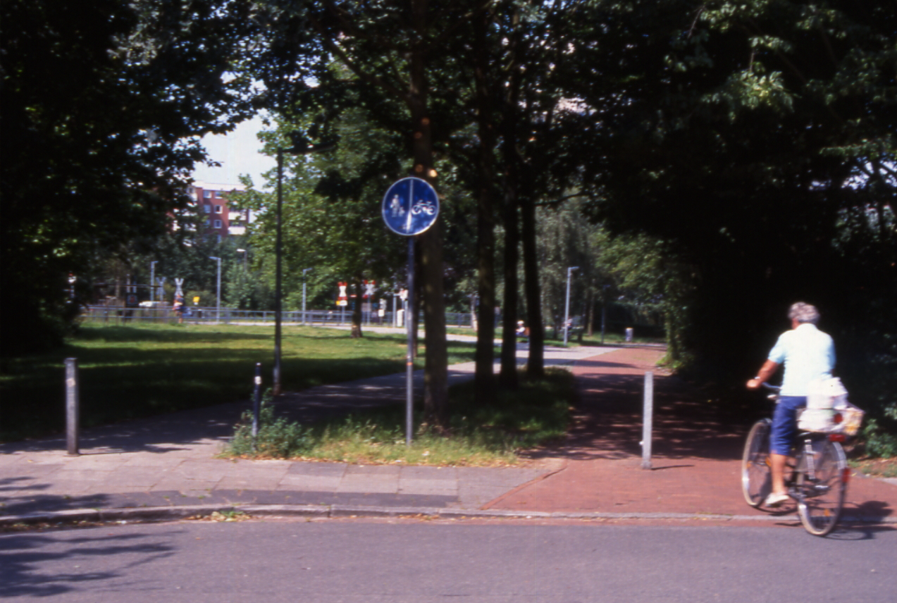

highway | cycleway | PL | 18 | 1 | Ciclovías designadas, usadas única o principalmente para bicicletas. | |||||
cycleway | lane | PL | 18 | 1 | Un carril es una ruta para bicicletas que esparte del camino principal. | |||||
cycleway | track | PL | 18 | 1 | Una ruta para bicicletas que está separada del camino. | |||||
highway | footway | PL | 19 | 1 | Caminos peatonales, incluyen veredas y caminos de grava. | |||||
0x0048 0x0016 | highway | pedestrian | PL | 19 | 1 | Caminos utilizados principal o exclusivamente por peatones en zonas comerciales. También plazas. | ||||

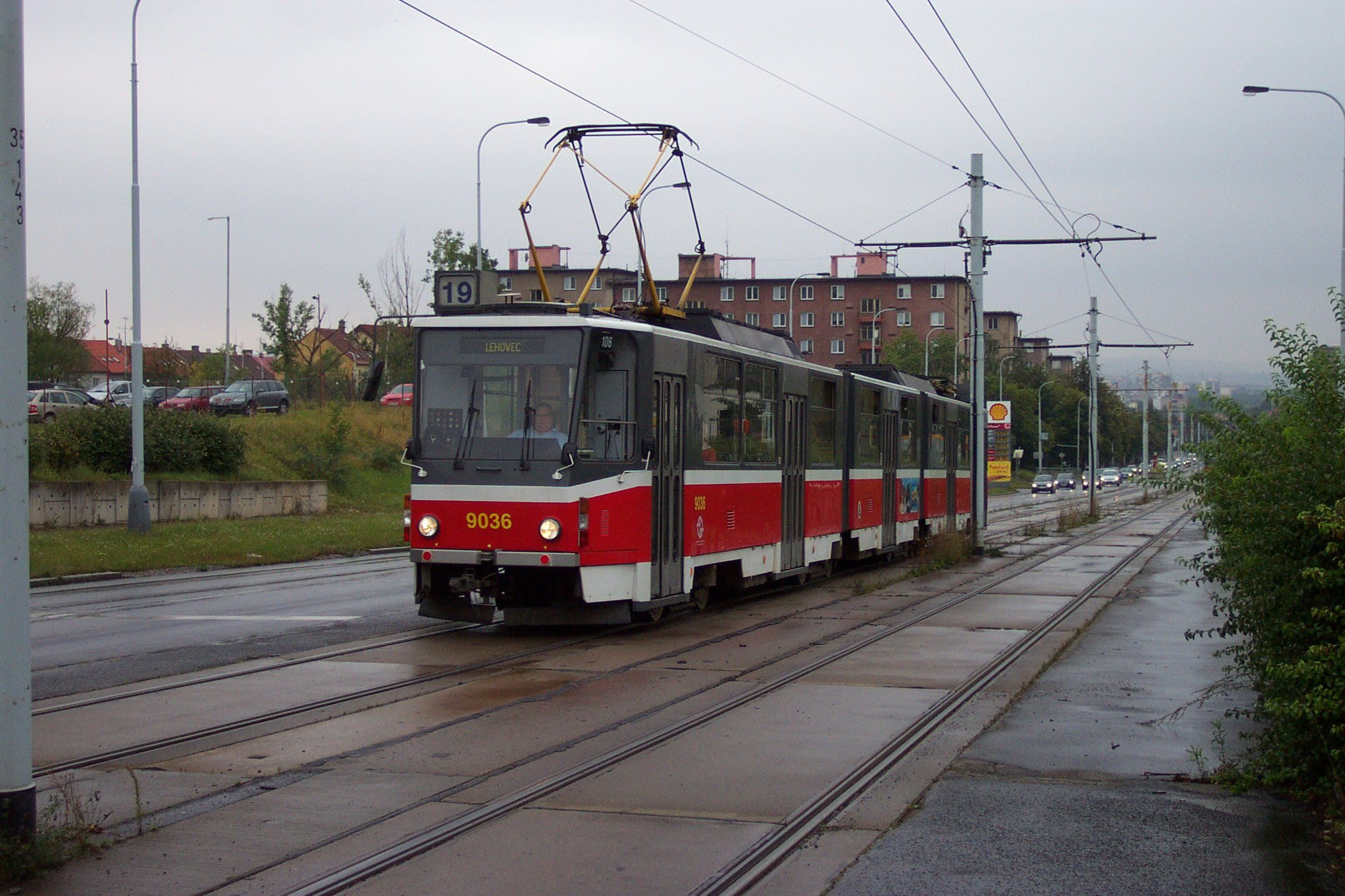

railway | tram | PL | 26 | 1 | Vehículos de transporte que circulan sobre uno o dos rieles y por la superficie de carreteras. | |||||

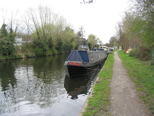

0x001f | waterway | river | PL | 30 | 2 | Ríos estrechos que se visualizan como una línea. | ||||
0x0018 | waterway | canal | PL | 30 | 1 | Canales de flujo abiertos hechos por el hombre usados para el transporte, la generación de energía hidroeléctrica o para fines de riego. | ||||
0x0026 | waterway | stream | PL | 30 | 1 | Una corriente o curso de agua de formación natural que es demasiado estrecha para ser calificada como río (puede cruzarse de un salto por una persona sana activa: arroyos o riachuelos). | ||||

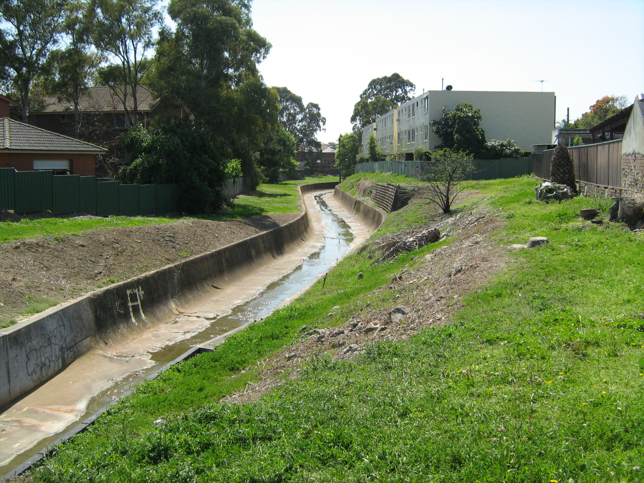

0x0044 | waterway | drain | PL | 30 | 1 | Un curso de agua libre artificial utilizado para transportar aguas superfluas tales como aguas pluviales o aguas grises. | ||||
waterway | weir | PL | 30 | 1 | Una barrera construida a través de un río, para controlar su velocidad y profundidad. El agua todavía puede fluir por encima de la barrera. | |||||
